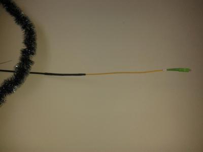

Серег, а покажи видео или фото процесса и конечного продукта.
Я их сам не варю, а посему не фотографировал и не снимал.
Завтра, если на офисе есть запасы готовых дропов, сфотографирую. Но если честно, то я не совсем понимаю чего ты там хочешь увидеть? - кабель как кабель... :)

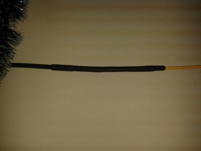

Ну и очень интересно каким образом  вообще стыкуется кабель ТКО 2-х волоконка (который 5мм) и гильза FTTH

  В 05.01.2014 в 16:50, _WesT_ сказав:
С кабеля снимается ПЭ оболочка на длинну достаточную что бы модуль кабеля с зачищенным волокном зашел в сварочник и там мог двигаться (это где то грубо ~100 мм), кевларовые нити отгибаются в сторону. На кабель одевается толстостенная термоусадка с клеем, где то 150 мм. Модуль зачищается на 30-40 мм, волокно обезжиривается и скалывается на минимально возможную длину (это от сварочника зависит). Примерно то же самое делается с обрезком в 2/3 патчкорда, за исключением того что на патчкорд одевается тонкостенная термоусадка, где то 100 мм, и ftth гильза. После этого волокна свариваются, гильза сдвигается с патчкорда так, что бы накрыть и модуль и патчкорд, затем усаживается. После этого кевларовые нити с кабеля обрезаются по длинне до гильзы и поверх них одевается, разрезанная вдоль, ПЭ трубка (которая идет с боксами) где то 40-50 мм. Затем тонкая термоусадка сдвигается с патчкорда так, что бы накрыть где то 3/4 гильзы, усаживается. После этого с кабеля на гильзу сдвигается толстостенная термоусадка так, что бы накрыть 75% гильзы, усаживается. Все, один конец готов.
На втором конце конструкция несколько иная - обрезок патчкорда короче, тонкой термоусадки нет, толстая термоусадка накрывает гильзу целиком и заходит прямо на патчкорд.
p.s. пробовали сварить между собой два куска ТКО двойки и за изолировать таким же способом, а потом я (меня ты себе представляеш - 105 кг) и мой коллега (где то 120 кг) тянули это изделие в разные стороны. Тянули конечно не со всей пролетарской ненавистью (без рывков), но я думаю усилие в 50-80 кг таки развивали - не порвалось. :)

  В 06.01.2014 в 18:45, Гайджин сказав:
  В 05.01.2014 в 15:50, _WesT_ сказав:
Що за кабель на фото?
Відредаговано vaslan
