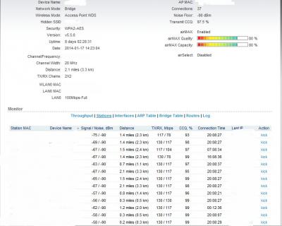

просмотр количества wifi клиентов на устройстве AirOS в режиме Bridge
Собственно есть AP которая стоит в режиме Bridge, и просто авторизует на себе клиентов, интересует способ как посмотреть количество авторизованых клиентов на ней. Мудрить что то с tcpdump очень не хотелось бы.... в iwconfig такого не нашел(может плохо смотрел)
все там показывает =)
connections - количество зареганых точек, Stations - клиенты и их сигналы.. клиент правда с -75 нужно менять.. там локо по глупости.
