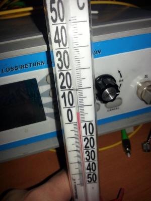

я снял это видео для тех кто верит, что волокно G657 особенное.
Тампература в помещении 5-7 градусов.(утром нагреть не успели)

диаметр маркера 10-12мм
https://www.youtube.com/watch?v=Z0nfxaunqXI&feature=youtu.be

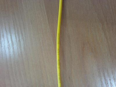

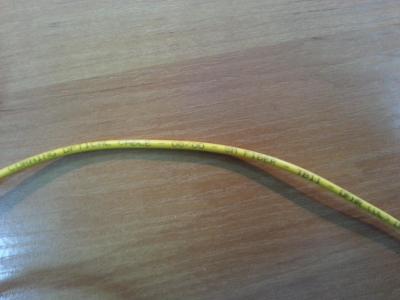

Как я и обещал, мы сегодня отсняли еще видео о волокне 652 и 657.
Хочу заметить, что Гайджин был прав относительно затухания при намотке на 10мм с ДВ 1550. затухание поползло вверх на несколько децибел, но на обоих типах волокна.
В связи с этим мы немного изменили условия тестирования.
при соединении 652 и 657 никаких изменений пока не наблюдали, но видео не сняли. (не успели)
качество видео вроде получше. выбирайте 720p.
https://www.youtube.com/watch?v=D-aYTtzEWEQ
https://www.youtube.com/watch?v=OSNJ7WUq-nE
657А
https://www.youtube.com/watch?v=OcsQfiO-vfc&feature=youtu.be
652D
https://www.youtube.com/watch?v=HztdjWA8jQ8&feature=youtu.be
