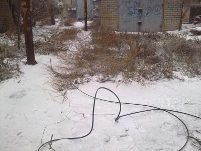

над "майданом" наверное, упал посередине ,и тянут кабель теперь каждый в свою сторону. ))

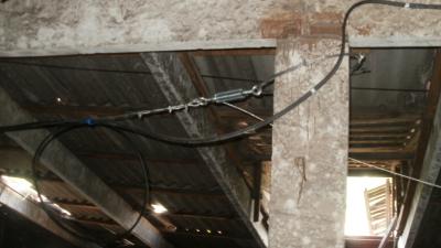

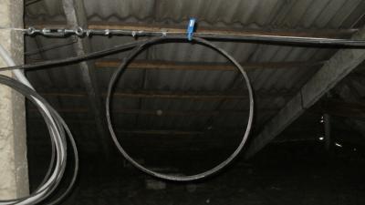

Глупый вопрос, но по теме.

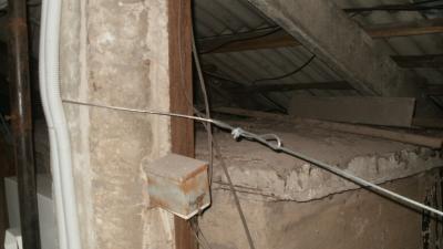

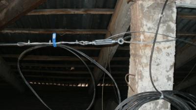

Пролет ровно 100 метров. Кабель окл8 16 волокон (4х4), с тросом 8кн. Натянуть хочу между двумя трехэтажными зданиями. Насколько опасно?
С одной стороны кабель будет крепится на чердаке к деревянным балкам и выводится через "смотровое окно", с другой стороны - кирпичный "домик" выход на крышу, как правильно на нем закрепиться чтобы крепление не вырвало?

дополнительный трос . правильный крепёж и  вперёд хоть и 500 метров!

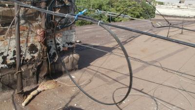

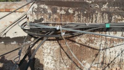

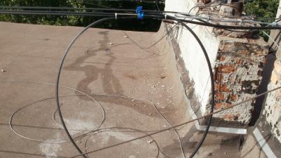

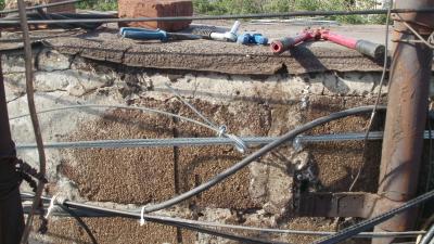

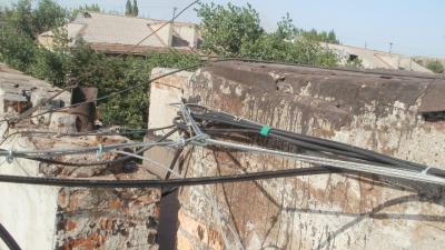

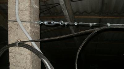

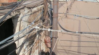

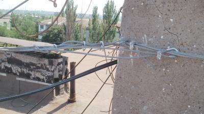

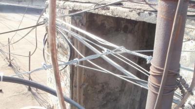

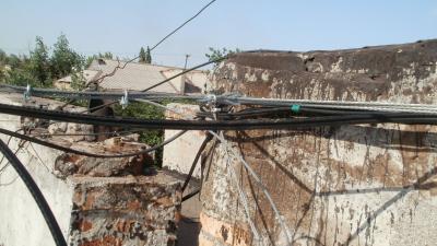

Я понимаю что так крепить не правильно но мы тросом три раза обматывали домик и за трос крепили кабель , а за деревянные балки выбирали которая покрепче её растягивали на несколько балок рядом стоящих, тоже их обматывали тросом крепили кабель и конец кабельного троса крепили за другую балку . А вообще надо ставить трубостойки  их анкерить и растягивать . Кабель по нормам должен висеть на высоте 2х метров выше кровли.
да    красотища . вам можно и макрамэ вязать с вашим то опытом вязания узелков  :facepalm:  :D  :lol:

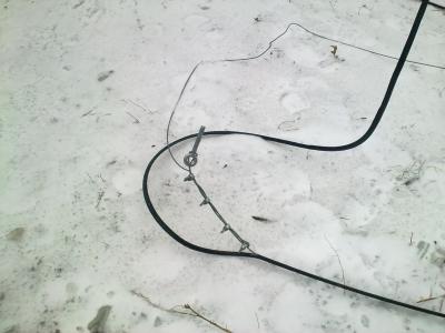

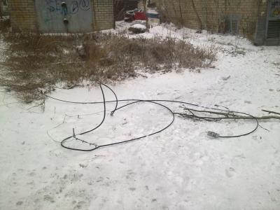

что то фото до боли знакомые ?
Да крепите, можно по 2 км хуярить воздушки, хуле тут.
Только потом последствиям не удивляйтесь. кстати на фотках мегаумный КС.
повесили 8 волокн ланкор 3мм трос пролет 226м между 5ти этажками - висит уже 1.5года. Натягивали в 5м, крепили за вентиляцию(вокруг пару оборотов на все ее ширину). но честно говоря - оформляем канашку укртелекома, т.к. будет норм оледенение порвет в едрени фени) ...а вы про 400м говорите)
запишем ) интересно так, тех хар-ки примерно 120 м .... в 2 раза это уже перебор я думаю, дай бог  поменяете линию на канашку и все гуд будет.

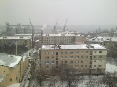

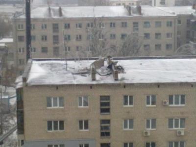

Да район Заперевальной вообще полон всяких супер пролетов. Там и перебросы с Щетки на Раздольную и Цветочный(над балкой), с Раздольной на Коммунистическую, при чем у всех провов все рядом. По Полоцкой, где сейчас новострой, сам в свое время вешал около 250 м. пролет. Провисел около 3х лет. Еслиб не стройка, так и висел бы.
Но больше всего меня впечатляет переброс КС с трубы котельной на Ионина. Метраж там может и не сильно большой, но высота подвеса на трубе - огонь
