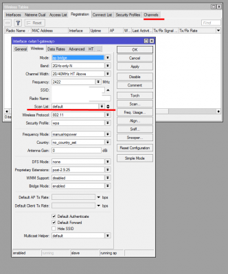

тогда нужно в настройках SCAN LIST c default заменить на созданный вручную лист с указанием всех необходимых частот... по умолчанию микротик сканирует только стандартные частоты...
необходимые частоты добавляются во вкладке CHANNELS
