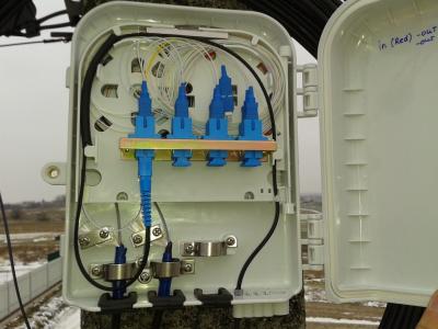

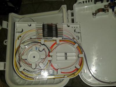

Всем доброго времени суток, вот строим ПОН по шине, используем сварние сплитеры: 5/95, 10/90, 20/80, 30/70 и 50/50 их варим, а к выходу процентного сплитера привариваем пигтейл. К пигтейлу присоединяем оконеченый сплитер 1/8.
Выглядит это дело так:
Есть проблема при добавлении 8-го клиента, так как аплинк сплитера не варим. Проектируем на 95% домов.

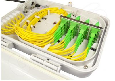

Вот с новыми улицами еще больше проблема, трудно рассчитать проникновение, так как строятся новые дома. Может получится на один бокс и 9-ть и 11-ть клиентов, вот тогда лучше использовать FOB-04-16 (по конструкции больше нравится чем FOB-05-12)

Бюджета хватает, места мало. Вот и хочу попробовать ставить боксы на 16-ть выходов.

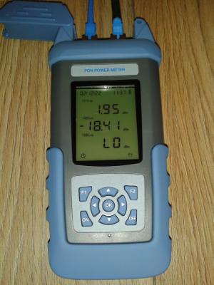

офтоп: где и почем брали измеритель?
А вы в этом смысле. везде ставлю 16-ки, ИМХО самый оптимальный результат.
