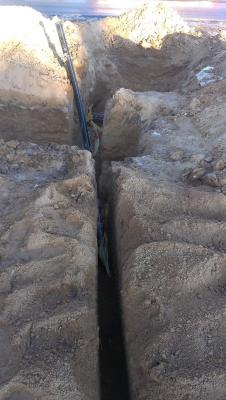

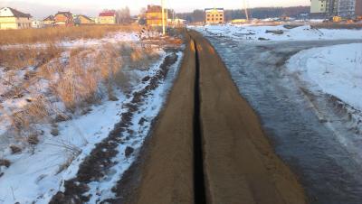

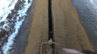

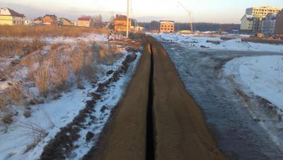

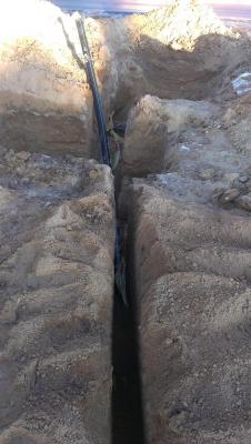

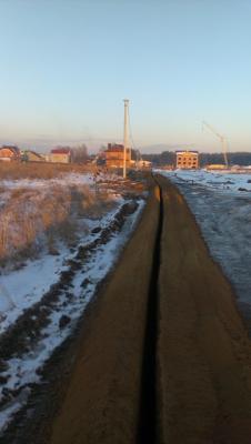

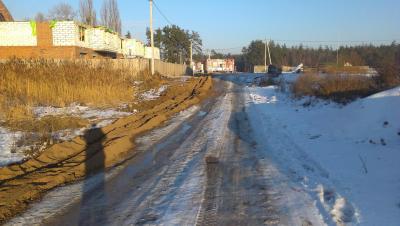

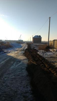

Alexland 17 Опубліковано: 2014-12-19 13:47:22 Share Опубліковано: 2014-12-19 13:47:22 Для общего развития: Копка траншеи траншеекопателем Ditch Witch 3700 зимой. Копаем укатанную дорогу. Грунт супесь. Работа трактора на средних оборотах, скорость вращения цепи ниже средней.Длинна трасы 450м. Промерзание грунта 20-30см. Траншея 150мм*1300мм. Выполнено с засыпкой за 7 часов.12,12,2014. Ссылка на сообщение Поделиться на других сайтах
zulu_Radist 856 Опубліковано: 2014-12-19 14:07:34 Share Опубліковано: 2014-12-19 14:07:34 если бы не война купил бы такой агрегат ей богу Ссылка на сообщение Поделиться на других сайтах
Maxxx 446 Опубліковано: 2014-12-19 14:10:48 Share Опубліковано: 2014-12-19 14:10:48 За 7 часов это как то сильно быстро. Ссылка на сообщение Поделиться на других сайтах
blackjack 250 Опубліковано: 2014-12-19 14:56:08 Share Опубліковано: 2014-12-19 14:56:08 ну так люди работают, а не шарятся )) Ссылка на сообщение Поделиться на других сайтах
