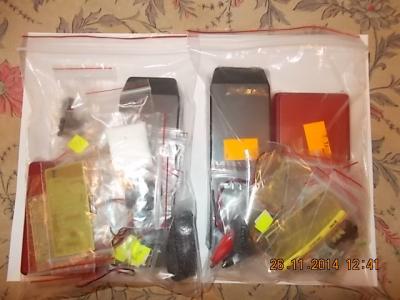

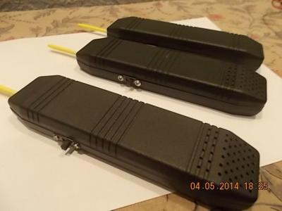

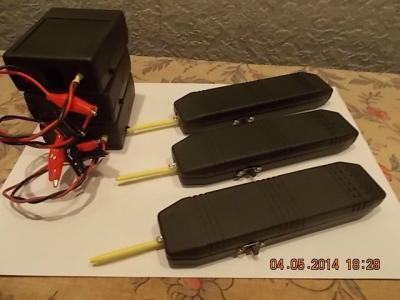

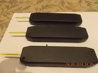

Кабельный тестер ГОТОВ)
Все проверено и протестировано. Батарейки типа Крона в комплект не входят.
Цена 250 грн/шт
Описание:
Тестер изготовлен по схеме из журнала радио, отлично работает, было изготовлено около 5 шт (эти 5 шт работают уже более 3х лет) и ничего, кроме положительных отзывов от людей я не услышал)
Находит необходимые провода - без проблем. Неоднократно был опробован в 6ти этажном здании.
по характерному звуку можно и провода 220 вольт находить, тобто скрытая проводка под штукатуркой.
Работает как часы. Изготавливаю полностью своими руками платы, напаиваю детали, только корпуса покупаю (....уки дорожают постоянно, да и детали тоже).
Питается и генератор и приемник от батареи типа КРОНА.
Для авто, например, цепляете генератор на лампу стопа заднего фонаря и без проблем найдете его под капотом или на блоке предохранителей. Если сигнал не найден - значит обрыв, НО и обрыв можно найти, т.к. сигнал пробивает через изоляцию!!!
Вы получаете полностью исправное и протестированное оборудование, без батарей.
Могу рассмотреть заказ и без корпуса, может кто-то сам себе сделает!!!
Батареек хватает минимум на 6 месяцев.
Если есть вопросы или кого-то заинтересовало пишите сюда или в личку.
Буду рад помочь!!!

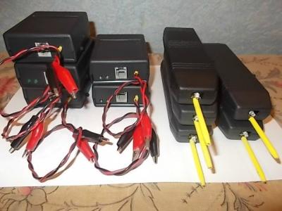

Вот фото готового:
post-4093-0-81826400-1399224399_thumb.jpgpost-4093-0-22842500-1399224400_thumb.jpgpost-4093-0-66818900-1399224400_thumb.jpgpost-4093-0-00562100-1399224401_thumb.jpgpost-4093-0-33881100-1399224401_thumb.jpgpost-4093-0-73995600-1399224401_thumb.jpgpost-4093-0-03967500-1399224402_thumb.jpgpost-4093-0-37050000-1399224402_thumb.jpgpost-4093-0-69930600-1399224402_thumb.jpgpost-4093-0-99271100-1399224402_thumb.jpg

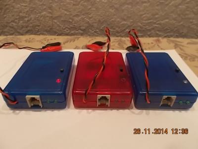

Фото:
Я вот понять не могу, тут два разных тестера???? один как прозвонка а второй тестер.... или как???? можете дать поянение, и что меряет и определяет данное чудо???
Это комплект, в комплекте генератор и приемник, генератор дает в линию сигнал, а приемник этот сигнал находит на другом конце.
Либо определяет, что обрыв, короткое или линия в норме.
При монтаже и ремонте слаботочных кабельных сетей, сетей связи, локальных сетей, сигнализации, сетей промышленного контроля и т.д. возникает необходимость оперативной проверки целостности линий, кабелей, прозвонки многопарных кабелей, трассировки прохождения кабельных магистралей в жгутах, внутри конструкций, под штукатуркой. для решения этих задач - данный тестер.
При подключении на пару проводов - горит один светодиод - линия в норме, горят оба светодиода - короткое, ни горит ни один - обрыв.
Обрыв находится: на один конец цепляете генератор, который в линию выдает сигнал, приемником ведете по кабелю (сигнал ловится через изолязию, штукатурку и т.д. и будет слышен в приемнике) когда дойдете до обрыва - сигнал либо прекратится полностью, либо станет очень, очень слабым!!!
Для удобства проверки телефонных линий выведена телефонная розетка. Для остальных случаев - два крокодила.
Работал с ним в 6ти этажном здании - никаких проблем, дальность не могу сказать, но из подвала до 6го этажа пробивает без проблем.
Также может применяться в автомобиле!!!
Відредаговано Radist

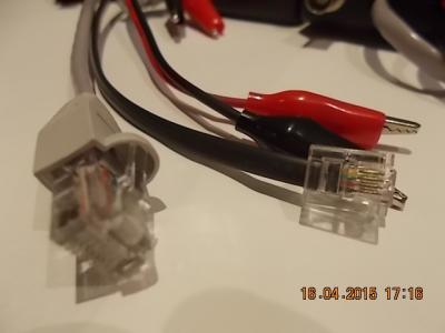

Там RJ-45 нет, там телефонный разъем, инструкции не писал, там и так все понятно, включите проверите в работе и все поймете.
Обжатую витую пару тестить не получится, это нужно переходник смастерить.
Сделал два переходника с RJ11 на RJ45, все проверено и работает.
Цена переходника 50 грн.
Фото переходников и схемка:

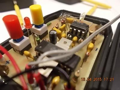

Готова очередная партия тестеров из 5 комплектов. 3 шт уже в брони. Кто заказывал - всем в личку написал.
Что новенького:
1. Приемник
- ползунковый выключатель заменен на кнопки
- подсветка выведена отдельной кнопкой, когда нужно включили, а не то, что светодиод светит постоянно.
- можно использовать как фонарик)
2. Гена:
- добавлен коаксиальный разъем BNC-006
- добавлен RJ45 прямо в генератор, без переходника
- RJ11 и крокодилы само-самой.
Все проверено и протестировано, перед отправкой еще раз проверяю.
Цена: 350 грн. Дополнительно могу укомплектовать дешевыми китайскими кронами (присутствуют на фото), потребление минимальное поэтому их хватит на 3-6 месяцев. Цена батареек 10 грн/шт.
П.С. Следующая партия будет немного дороже, т.к. некоторые детали у меня были куплены ранее.
