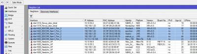

Маю ситуацію яку не можу вирішити уже довгий час. Усі звернення до фахівців які детально вивчають OLT і ONU - абсолютно намарні!
Завдання №1 - Прозорість мережі через OLT і ONU.
Отже схема - така:         MikroTik-CCR1016-12G (Server)         >         DELL-powerconnect_6024 (switch)         >         BDCOM_3310B (OLT)         >         ZTE_F401 (ONU)         >         UBNT-NSM5
Із Сервера на ОЛТ прописані 5vlan.
1004(MNGM),
1401-epon1
1402-epon2
1403-epon3
1404-epon4
Сам інтернет - подаю через pppoe.
Усі ONU які зареєстровані на ОЛТ, мають вільний доступ до мережі інтернет, без будь яких проблем.
Але я не можу адмініструвати абсолютно нічого, що знаходиться за OLT!!!!!!!!!!!!!!
Я нічого не пінгую, але усе бачу!! Чому??? Як я можу його не пінгувати коли OLT - в мене міст?????

А що Вам треба адмнініструвати ону чи нанос?
У Вас мікротік баче у влані 1402-epon2 котрий на інтернет тому й недивно чого нанос не пінгується, якщо айпішки наноса прописані на 1004 влан то треба прокинути даний влан, а у наності поставити в настройках Managment Vlan галачку і прописати влан 1004 те саме із мікротіком

Адмініструвати потрібно нанос і Омнітік. Проблема у тому що нанос знаходиться у влані 1402, і він стоїть на роздачу, де на нього зєднані інші наноси, які мають нет з того влану. Але зайти на нього або адмініструвати не хоче.
10.77.44.1/24 відкрито на влан 1402, а також на цей влан відкитий pppoe - server. Тобто по логіці речей я мав би на нього попасти щоб адмініструвати і в той самий час люди мають нет через pppoe - зєднання.!

Також цей влан знаходиться фактично в untag. Яким чином мені доставити vlan 1004 tag на NSM5 ???

То что ты видишь на микрике 1016 - это нормально, потому как нейбор протокол работает через мультикаст анонсы, поэтому микрики с наносами и светятся везде )
Номер два - а покажи настройки фаервола микрика, а лучше весь конфиг

Питання вирішено!
no ip access-group DHCP-DENY!
