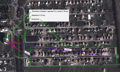

Здравствуйте, есть идея организации сети в загородном секторе (рисунок). Интернет можно подать в одну точку, находится она на крыше 9 эт. дома. В перспективе раздавать нужно примерно на 30 домов. Каким образом лучше организовать раздачу, какое оборудование поставить как БС (одна или несколько, 2.4 или 5), и что использовать для клиентов. Что оптимально по цене\качеству взять для начала, и что использовать когда нагрузки будут больше. Ограничений на скорости интернета в точке подачи - нет, поэтому интересует на что можно рассчитывать по скорости (на клиента) с такими расстояниями и таким количеством клиентов. На улице с клиентами, нет ни столбов ни деревьев, клиентское оборудование скорее всего будет устанавливаться на крышах.

Ставьте в качестве базы ePMP 1000 Connectorized  c любой секторной антенной  в 5 или 2.4 Ггц.
В 5 Ггц оборудование сертифицировано, для 2.4 ГГц пока нет.
На 30 клиентов  в канале шириной 20 Мгц раздадите 80 Мбит/c, в 40 Мгц- 160 Мбит/c.
Сервис Интернет и любое малтимедиа  вплоть до IPTV c  HD TV  и  HD видео  до 10 Мбит/c соотвествующим  качеством связи.
