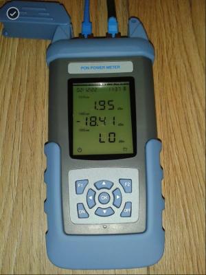

К сожалению SFP-шка в голове не умеет мерять мощность сигнала от ONU и измерителя мощности тоже нет. ;(
Рефлюк, подключенный к патчкорду проблемного абонента линию мерять отказывается, говорит - видно сигнал.
Кто нибудь сталкивался уже с такой ситуацией ?
один абонент работает, по мере добавления на тот же сплитер - работать перестал.
Директор уже озадачен покупкой измерителя.
И заменой SFPшки.
Кстати, какой стоит ли брать вот такое :
http://shop.nag.ru/catalog/02332.Izmeritelnoe-oborudovanie/10979.Izmeriteli-opticheskoj-moschnosti/12614.SNR-PMT-PON#!prettyPhoto[catalog_item_image_list]/0/
или нафик не надо мерять мощность от ONT ?
и достаточно вот такой штуки ?
http://shop.nag.ru/catalog/02332.Izmeritelnoe-oborudovanie/10979.Izmeriteli-opticheskoj-moschnosti/10284.SNR-PMT-12C
