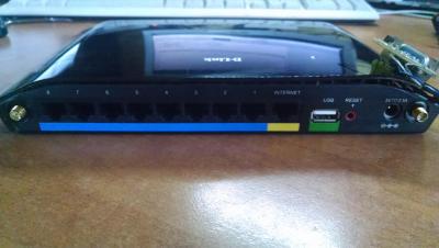

kojemyaka 0 Опубликовано: 2014-05-22 16:15:46 Share Опубликовано: 2014-05-22 16:15:46 Уважаемые! Идея надоумить, dlink 632 (9_портовый роутер), до использования его как програмный свич!Тоесть кто_нить настраивал веланы на Пиленых домашних роутерах (openwrt подразумевается) в стандартном сочетании Wan+ 4 Lan, и в не стандартном сочетании Wan+ 8 Lan ?Честно не компилил под железки меньше 4 метров прошивки, бюджетный многопортовый 632 длинк не хочет здаватся ! Вопросом занимался этой зимой, хочу его домучить, делитесь опытом, за мной не заржавеет! Ссылка на сообщение Поделиться на других сайтах

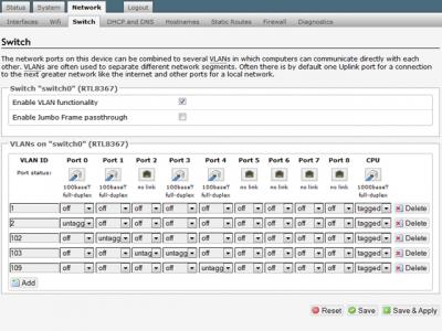

mr.fog 0 Опубліковано: 2017-10-23 18:34:03 Share Опубліковано: 2017-10-23 18:34:03 (відредаговано) И как успехи?У меня задача от TP-Link TL WR-741ND v1.8 (сдох WiFi) добиться простого управляемого свича (wan+4lan все живые): На один порт приходит 3 тегированых вилана (допустим 58, 69, 3232) 58й для управления (допустим по IP 192.168.1.32) 69й выпустить на отдельный порт access 3232 выпустить на отдельный порт access Подскажите как осуществить? OpenWrt Backfire 10.03.1 Відредаговано 2017-10-23 18:36:58 mr.fog Ссылка на сообщение Поделиться на других сайтах
GMick 2 Опубліковано: 2017-10-24 10:30:18 Share Опубліковано: 2017-10-24 10:30:18 На Telecom Ukraine 2016 в Одессе компания PLVISION делала презентацию некого решения https://plvision.eu/open-vmonitor/. Насколько я понял, это решение является надстройкой(веб интерфесом) над Open vSwitch. Функционала Open vSwitch будет точно достаточно для управления вланами и не только))) Как вариант попробовать развернуть его на OpenWRT. Ссылка на сообщение Поделиться на других сайтах
mr.fog 0 Опубліковано: 2017-10-24 11:36:14 Share Опубліковано: 2017-10-24 11:36:14 Как вариант попробовать развернуть его на OpenWRT. Спасибо за подсказку, но на сколько я понимаю - нужно будет ещё поломать голову, как это осуществить, а на это просто нет времени... Не уж то нет людей, которые гуру openwrt? Очень нужно - отзовитесь! Ссылка на сообщение Поделиться на других сайтах
cheester 10 Опубліковано: 2017-10-24 12:23:21 Share Опубліковано: 2017-10-24 12:23:21 (відредаговано) Да вроде все там просто, добавляешь vlan, делаеш untagged на нужном порту и tagged на общем. Обязательно tagged на cpu. На остальных портах off. *Картинка из гугла Відредаговано 2017-10-24 12:27:06 cheester Ссылка на сообщение Поделиться на других сайтах
mr.fog 0 Опубліковано: 2017-10-24 13:14:55 Share Опубліковано: 2017-10-24 13:14:55 да не так все просто... как только я ставлю tagged на CPU так сразу отваливается железка после примененния Ссылка на сообщение Поделиться на других сайтах
FonOdinus 92 Опубліковано: 2017-10-24 13:21:27 Share Опубліковано: 2017-10-24 13:21:27 Сначала создаете вланы, нажимаете save, меняете настройки управляемого интерфейса и только потом save & apply. Ссылка на сообщение Поделиться на других сайтах
mr.fog 0 Опубліковано: 2017-10-25 05:10:15 Share Опубліковано: 2017-10-25 05:10:15 (відредаговано) Сначала создаете вланы, нажимаете save, меняете настройки управляемого интерфейса и только потом save & apply. Да вроде бы так и делаю... А как мне в 58ом вилане иметь доступ на железку? И объясните мне, что это за Port 5? Порты 1-4 полностью соответсвуют LAN портам 1-4... Сначала я сделал так: управление после сохранения и применения осталось на 1ом порту... Потом сделал так: и управления уже нет нигде, снова сброс в дефолт... Відредаговано 2017-10-25 11:02:06 mr.fog Ссылка на сообщение Поделиться на других сайтах
