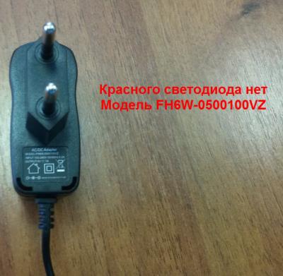

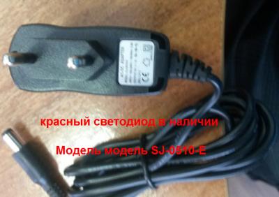

wladd 382 Posted 2014-06-05 09:11:20 Share Posted 2014-06-05 09:11:20 Есть на складе два вида блоков питания это этого производителя Проблемы возникли только с моделью SJ-0510-E?? Действительно с моделью SJ-0510-E были проблемы, но сейчас она уже не поставляется Сейчас только - FH6W-0500100VZ Надеюсь с ней проблем не возникнет. Link to post Share on other sites
