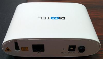

продам Новые гиговые GEPON ONU PICOTEL
Новые отличные гиговые GEPON ONU PICOTEL.
Работают с головами (OLT) BDCOM.
В наличии. Доступны к тесту.
$44
от 50шт = $42
Все фичи, луп детект, мультикаст...
При покупке, 5 пигтейлов в подарок!
SC/UPC 1,5m SM9/125, G.657.A, 0.9mm, easy-strip < 0.3 dB, > 55 dB

Расскажите, так же, если знаете, про процедуру перепрошивки этой ONU при её наличии. Есть мысль снять её у абонента, заменив другой. Чтобы прошить её "на столе". Если всё получиться, всё равно шить их будем сразу при получении.

Поменяли мы абоненту ONU PICOTEL на ZTE. Принёс я её в офис, подключил к компьютеру, зашёл на IP 192.168.1.1, перешёл на вкладку Magament-Update Firmware.
Увидел следующие опции для обновления: APP Firmware(.wlb) и JFFS2 Image(.wfs). У меня имеется только файл с расширением mif. Веб-морда, конечно же ругается на не соотвествующее расширение. Не беда - переименовал файл в .wlb попробовал выполнить загрузку файла на ONU. Загрузка прошла успешно, но файл не прошёл верификацию. Тоже касается и .wfs. Прошить ONU на столе имеющейся у меня прошивкой не удалось. Попробую ещё в телнете посмотреть, может быть там что-нибудь найдётся.
Вот данные с Status-Overview:
Type: GE100
Software Version: V1.0.0
Register Status: Deregistered

Да, возможно из=за прошивки ОЛТа ОНУ не шьется, у меня прошивка новее 16688.
Через Веб морду ОНУ перепрошивается немного сложнее, заходите на 192.168.1.1/upload.html
Там выбираете файл--->загружаете.. после, подключается по телнету и выполняете след каманды
debug
legacy
scfg reset
Все на этом перепрошивка заканчиватеся.
debug
legacy
scfg reset

Выполняю прошивку по предложенной Вами инструкции:
1. Зашёл по телнету и выполнил reset-factory
2. После перезагрузки захожу на 192.168.1.1 и логинюс на странице.
3. Параллельно открываю окно с терминалом и захожу в debug mode.
4. Перехожу на http://192.168.1.1/upload.html, выбираю файл и POCL_20140513.mif и жму на кнопку Upload.
Через некоторое время меня редиректит на страницу http://192.168.1.1/cgi-bin/get_mif_image.cgi на которой имеется только один символ - 0.
Тем временем в терминале:
 The length of buffer is too short to store the value.

4. Захожу в телнет и выполняю указанные команды:
debug
legacy
scfg reset
Получаю в ответ:
write startup-cfg successfully
5. Выполняю перезагрузку ONU по питанию.
6. Захожу обратно на веб. И смотрю Status-Overview:

К сожалению поля Software Version и Firmware Version свои значения не поменяли, что наталкивает на мысль, что прошивка не состоялась. Хотя, поле Vendor ID в секции Chipset ID изменило своё значение с 494D на PCTL. Как бы мне убедится в том, что прошивка встала. А то для проверки OLT на базе нету. А ехать ставить слегка далековато-то. Конечно, если другого варианта, кроме как поехать, поставить и проверить - нету, то будем ехать, но не хотелось бы, ехать "на авось".

Я когда web интерфейс сравнивал до и после перепрошивки, то никаких изменений не нашел, по крайней мере никаких намеков что firmware или software были изменены, хотя ОНУ была прошита. А другого способа проверить до конца ли прошита ОНУ не знаю. Прошивка на ОЛТ во вложении, точно знаю что это не последняя прошивка но я пока не обновлялся. Можете, к пример. Я думаю те изменения которые вы заметили означают что ОНУ перешилась, но никаких гарантий(

Докладываю о результатах тестирования. Установили прошитую ONU PICOTEL на линию. Как всегда ONU прошла регистрацию и без каких-либо проблем начала работать.
Ввёл ей команду:
epon onu ctc ip address static 10.11.93.153 255.255.255.0 gateway 10.11.93.1 cvlan 193 svlan 0 priority 5
Выполнил команды на порту EPON на время тестирования:
dhcp snooping trust
ip-source trust
Все команды записались в конфиг, но ONU не запинговалась. Проверил, arp-таблицу не клюзе - МАС-адресс ону виден и вроде как попадает в нужный vlan. Выполнил команду на порту:
switchport trunk vlan-untagged none
Связь до ONU установилась. Отсюда вывод - ONU бегает в тегированном vlan'e.
Поставил на порту pvid 193:
switchport pvid 193
чтобы не маркируемый трафик попадал в нужный мне vlan. Подключил ноутбук за ONU. Ноут не получил IP.
Добавил команду для ONU:
epon onu port 1 ctc vlan mode tag 193
Ноутбук получил IP. Сеть заработала. Но привязка IP+MAC не отобразился в:
show ip dhcp-relay snooping binding
Даже после выполнения на порту команд:
no dhcp snooping trust
no ip-source trust
Не подскажите как теперь мне заставить работать механизм dhcp snooping + ip-source на уровне OLT?
