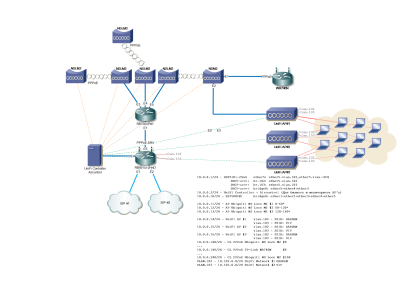

Здравствуйте. Подскажите пожалуйста, как правильно передавать трафик с несколькими VLAN'ами через WiFi.
На рисунке схема моего проекта.
Есть 4 сети :
1 - Сеть для оборудования, его мониторинга и подключения к PPPoE серверу
2 - Сеть PPPoE
3 - UniFi сеть через VLAN 102
4 - UniFi сеть через VLAN 103
Попробовал сделать на 2-х микротиках Q-in-Q соединение через Ubiquiti Nanostation Loco M2 (с включеным WDS), впринцыпе работает.
С двух сторон идет trunk.100: ether5.102 + ether5.103 и через bridge связываю VLAN'ы с нужными мне портами.
Интересует, выдержит ли даная схема ~200 подключений, нужно ли тунелировать трафик через VPN (eoip,l2tp,openvpn)
Через UBNT с WDS пролазит. 200 подключений - это 200 маков? Выдержит, я думаю.
Подводный камень: нужно поднять MTU.
причем тут q-in-q?
вы по ви-фи хотите просунуть > 1 vlan
чем больше тунелей в тунелях тем меньше пакет пролезет, - и будут глюки вроди недозагрузки больших сайтов.
если клиенты в инет ходят по pppoe то все будет ок и можете делать q-in-q over wds :)

Э.... ну так Abram посоветовал MTU поднять. Или для Wi-Fi это не проходит?

на вифи мту не подымнете. если влан внутри вифи то хвати размера кадра. если вифи-(vpls,eoip,vlan)-vlan то уже не хватит. но опять повторюсь, если абонентам дадите инет по пппое то будет работать нормально. только на пппое сермере поставте мту 1380 например.
Спасибо за совет. Да, 200 - это количество физических (конечных) устройств в сети 10.0.0.0/24.
Соединения к PPPoE-серверу будут идти напрямую (не через VLAN). Я так понял, что на интерфейсе (в моем случае на бридже) где биндится РРРоЕ нужно выставить mtu 1380 ?

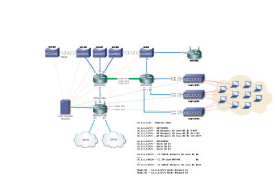

Немного упростил схему. Убрал один Mikrotik RB750UP.
Теперь подключаюсь с разных SSID, попадаю в нужные VLAN'ы.
Буду дальше доделывать.
Появились первые косяки :
при подключении к UniFi сети через vlan первая страница сайта загружается загружается нормально, а уже на следующую невозможно перейти
