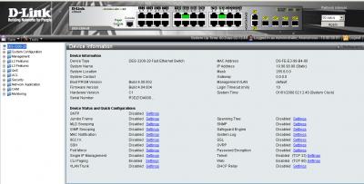

Можно ли подружить sfp модуль со свитчем
Дело в том что свитч не реагирует на модуль воткнутый в него, хотя модуль 100% рабочий (пара проверялась на медиаконверторах), может в настройках свитча нужно что то поковырять?
Всё включено но реакции никакой, sfp-шка вставленная в 27 порт соедененная патчкордом с другой такойже sfp, вставленной в такойже свитч. post-21562-0-02430100-1403553867_thumb.jpg
Edited by Lucky19
Думаю програматор вам у поміч, для початку прочитати СФП, а тоді сміло зберігаєте прошивочку і починаєте наливати китайську....
BARVIT, спасибо за функцию телепатии, действительно с обеих сторон стояли 1310, так как цветных меток на сфпшках нету (наверно такая партия) немножко накосячил необратив внимания на длину волны. Еще раз огромное спасибо.
