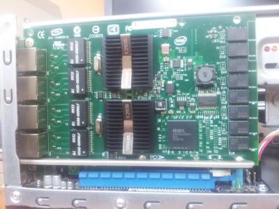

Собрали небольшой для не пыльных задач.
Конфигурация:
ASUS P8H61-I LX R2.0
Intel Core i3 3240 3.3Ghz 3Mb
Взяли под это дело маленький корпус и поставили туда Intel® PRO/1000 PT Quad Port.
Но фря карту не увидела.

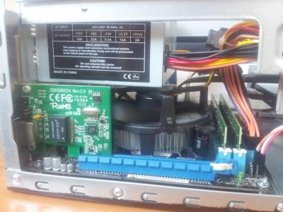

Карту тут же проверили на первом сервачке, который попался под руку - живая.
TP-Link TG-3468 распознавался отлично, но такая сетевуха явно не подходит.
Intel говорит Тип интерфейса системы PCIe v1.0a (2.5GT/s)
ASUS говорит PCIe 3.0/2.0 x16 *PCIe 3.0 speed is supported by Intel® 3rd generation Core™ processors
Как быть?

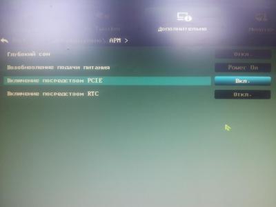

Может надо в биосе что то включить/выключить?
Параметра, который бы мог влиять на работоспособность старых версий PCIe найдено не было.
Обновил BIOS до самого свежего 1105 от 18.04.2014, вся надежда была на строчку из changelog версии 1102 от 12.08.2013 - Enhance compatibility with some PCIE device, но увы.
Відредаговано NET-CREATOR
А что вообще есть из настроек касающихся PCIe ?
Мб нужно принудительно в x4 установить слот.
Wake on PCIe
Принудительного выбора режима слота нет.
