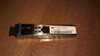

Подскажите кто использует модуля +6дб и больше если такие существуют, что посоветуете под 3310B?
Изменено пользователем fet4
брал недавно на депсе фоксгейты 7 шт
вышли от +6.2 до +6.9
работают вроде без нареканий, сигналы показывают
з перевірених на ринку знаю 2 моделі
GPON OLT SFP C++. 20км SC (38бюджет)TX1490нм.RX -32 dBm.TX +6/+7 dBm FoxGate нова модель.тільки недавно зайшла
GPON OLT SFP C++.(Picotel/ZTE) PX20++ 1490 20Km +6/+6,5чувс.32,бюд.38 продається вже біля року
Ціна однакова. відгуки хороші по них.
