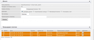

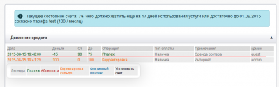

Обнаружил маленький баг.

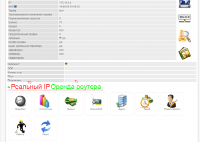

При снятии денег за два виртуальных сервиса
в движении средств показывается только последний
post-37410-0-84917300-1439659479_thumb.png.
В модуле "Деньги" всё как положенно.
И еще, абонплата за месяц не отображается в модуле "Деньги" (на скринах этого нет). Это так задумано?
