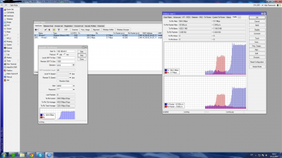

MikroTik SXT AC - первые тесты на столе!
SXTG-5HPacD в легкую прокачивают и 600 мбит на столе:
post-34112-0-43104000-1417282421_thumb.png post-34112-0-80573900-1417282421_thumb.png
ЦП нагружен на 98-100%
Возможно это не предел, можно выжать и больше, попробовать бы еще запустить тест на отдельных железках.

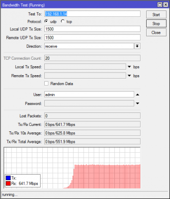

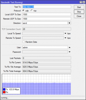

Почти верю. Думаю, и по воздуху - легко с правильными ручками...
Но где в вашем примере видно - что это воздух?
К чему эти тесты на столе? То что там прокачиваются  такие цифры  скорости - коню ясно. Чипмейкер  АС очевидно думал,что он сделал.  Но он точно не думал за  работу  на больших дальностях на улице. В этом и задача МТ, обеспечить работу  АС на улице. Проверяйте именно это, все остальное ( в том числе тесты на столе)  не имеет никакого смысла.
Поверьте, даже на 2км в зашумленном эфире. Вы не получите в AC прироста против N.  ;)
Есть реальный опыт?
