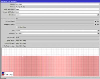

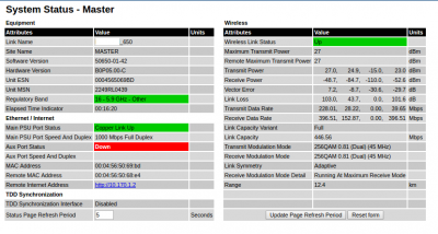

Тесты PTP650, 12 km LOS, антенны 29 dBi. Эфир очень зашумлен ( специально подобрана    самая  ж.а)
Link Capacity 447 Mbps, канал 45 MHz, Link Symmetry Adaptive.

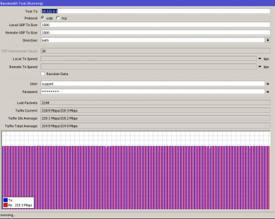

 MT bandwidth test:  UDP simplex 390 Mbps в 45  MHz, UDP duplex DL 215 Mbps +215 Mbps=430 Mbps,  в 45 MHz.
TCP тест  MT( был одноядерный)  трафик >150 Mbps не тянет, но TCP у PTP650 не сильно ниже UDP ( также как у PTP450i, см профильную тему), поскольку  в канале гарантируются низкие потери BER < 1x E-06.
Пакетная производительность  высокая ( скорость не зависит от длины пакета). Точно измерить ппс не получается- МТ нагрузку не тянет. По спецификации  PTP650 имеет > 850K pps.
