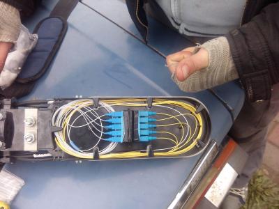

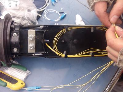

Вот например один из наших колхозных способов Муфта 2 in 1 :) :) :facepalm:
С одной стороны как вы поняли, сварные сплитера и сварные волокна, а с другой стороны высоко-технологическое достижения колхоз-мороз :) :) :)
Сами адаптеры держаться на сырой резине, она приклеяна к муфте а потом к ним, кстати держит мёртво, но если нужно, снять не сложно.
Если кто тоже придумывает такие нестандартные решения, то с удовольствием жду фото.
Есть еще двусторонний скотч..

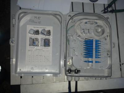

1. Магистральный распределительный бокс fob 05-24, 2 корневых сплиттера 1х8, на 2 дерева PON
2. Абонентский бокс fob 04-16, 1 сплиттер 1х8
Псевдо-PON.

Такой архитектурой мы берем с каждой технологии свои плюсы ну и минусы конечно, но их меньше. Тем самым дополняя друг друга.
С PON
-Пассивность сети;
-Масштабируемость;
С Ethernet
- Простота монтажа и обслуживания на конце;
- Стоимости включения/обслуживания;
- Экономия оптического бюджета и EPON-портов;
Відредаговано fet4

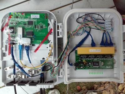

У каждого клиента стоит 12в 2А, в ящике подключены параллельно. Вопросов не возникало по выгоранию, уже работают долгое время.
неправильно все это
неправильно все это
Обоснуйте.
я такой шнягой занимался в 2004 году) по витой на столбы питалово пускал от абонов, таким же макаром
ох и задолбался тогда менять блоки питания) потом ессна переделал на фантомное с одного узла
удивлен как оно у вас продолжительно работает
Відредаговано zulu_Radist
Помнится, я для увеличения тока, обмотки трансформатора параллельно включал ))) Причем у Абонента..   было это в 2005 году... после того как у абонента это все завоняло.. Они попросили убрать эти поделки подальше )))
Ну не знаю парни что вы там делали, наверно какие-то неправильные блоки были. При подключении нескольких блоков питания, на конце вижу простое увеличение мощности.
У нескольких человек даже есть последовательное подключения блоков, так как на некотором кабле идет большая просадка.
Відредаговано fet4
років 3-4 я тоже паралельно підключав блоки)і нічого нормально.тільки була одна проблема свічі були без корпусів та потрібно на 1-2 часа скоріше виключати блоки а то током било нормально) непонятно чого
блин, прям вижу как взрывается конденсатор на выходе одного из блоков и как оно начинает шипеть и пованивать...
на блоках не взривается.а на свичах бивает )
что сие означает?
При подключении двух устройств на один блок, напряжение на выходе 10 - 10,5 в, при включении еще одного стабилизируется до 11-11,5.
