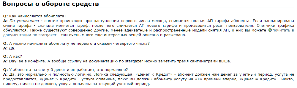

AleksNet 0 Опубликовано: 2014-11-30 18:51:52 Share Опубликовано: 2014-11-30 18:51:52 Доброй ночи!!! Сегодня столкнулся с проблемой, когда при нулевом балансе пользователь имеет доступ в инет, так же свободно, как если бы у него был положительный баланс.. Подскажите в/с чем может это быть связано. Ссылка на сообщение Поделиться на других сайтах
kissbohda 23 Опубликовано: 2014-11-30 19:23:43 Share Опубликовано: 2014-11-30 19:23:43 http://wiki.ubilling.net.ua/doku.php?id=faq Ссылка на сообщение Поделиться на других сайтах

AleksNet 0 Опубликовано: 2014-12-01 05:07:48 Автор Share Опубликовано: 2014-12-01 05:07:48 Мне как раз надо, чтоб при 0 отсутствовал доступ в инет. Мне абсолютно не нужно. чтоб было как в доку: "Q: У абонента на счету 0 денег и он работает. это нормально? A: Да, это нормально и полностью логично." Просто интересная логика тогда получается,у абона 0 на счету, кредит не берет и довольный в инете сидит. Ссылка на сообщение Поделиться на других сайтах

mgo 20 Опубликовано: 2014-12-01 08:59:03 Share Опубликовано: 2014-12-01 08:59:03 при балансе = 0 еще "никто никому ничего не должен" якраз навпаки, ви читаєте тільки біле а чорне лишаєте в ФАКу??? у бабанента 100 грошей 30 числа, триф 100 грошей, ви першого числа зняли 100 грошей і ви винні абоненту послугу до наступного першого числа. цілком логічнол, що при нулі абонент працює, якщо 30 числа у абонента 0 грошей і ви знімете 100 грошей, то у абонента борг робиться -100 і поки він його не віддасть то нет працюваьти небуде. якось так. Ссылка на сообщение Поделиться на других сайтах
