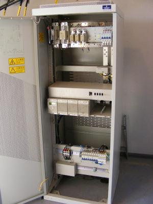

LSDhka 28 Опубліковано: 2014-12-04 10:03:19 Share Опубліковано: 2014-12-04 10:03:19 если все таки надумаете переходить на -24 или -48 смогу Вам предложить железо Emerson.pdf Ссылка на сообщение Поделиться на других сайтах

Wazap 9 Опубліковано: 2014-12-04 12:28:00 Share Опубліковано: 2014-12-04 12:28:00 (відредаговано) могу предложить Emerson PS48300 так же есть сетевое на 48В Відредаговано 2014-12-04 12:29:48 Wazap Ссылка на сообщение Поделиться на других сайтах
