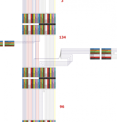

А можно экспортировать схему своего мега-узла в .png и печатать хоть на А0
Пилим свой велосипед по мере наличия времени/желающих покодить студентов https://gitorious.org/fiberms/fiberms
Пока - альфа, но критичных (для данных в БД) багов вроде не выявлено. Хотя ежесуточный бекап советую все же настроить.
Много чего нужно сделать (в частности, пока нет кроссов как класса, вместо полноценных объектов размещения - текстовый комментарий и т.п.), в коде местами немного страшно, но всяко лучше табличек в экселе, и пожалуй поудобнее визио (как минимум - трассировка волокон есть, отследить волокно через 20 муфт - легко).
