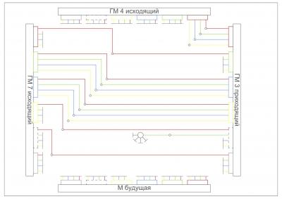

andryas 1 062 Опубліковано: 2013-03-14 21:15:38 Share Опубліковано: 2013-03-14 21:15:38 Splan, радиолюбительская привычка Ссылка на сообщение Поделиться на других сайтах

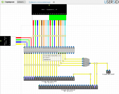

UserSide 51 Опубліковано: 2013-03-14 21:58:19 Share Опубліковано: 2013-03-14 21:58:19 Вместо тысячи слов Ссылка на сообщение Поделиться на других сайтах

andryas 1 062 Опубліковано: 2013-03-14 22:08:45 Share Опубліковано: 2013-03-14 22:08:45 Splan, радиолюбительская привычка а с библиотечками для ВОК не поможете? А такие есть в природе? Мне хватает прямоугольников и линий Хотя программа позволяет создать самостоятельно любой шаблон, было бы только желание его рисовать. Ссылка на сообщение Поделиться на других сайтах
