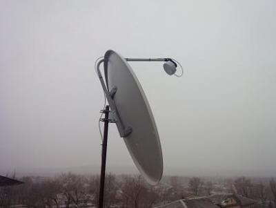

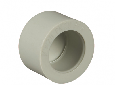

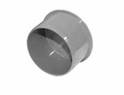

антоха 55 Опубликовано: 2015-01-04 16:49:40 Share Опубликовано: 2015-01-04 16:49:40 (изменено) Под офсетку как микротик крепили? вообще используются заглушки для пластиковых труб, лучше всего ПП 40 (фото zagl_1, искали их по городу, по совету), но таких не нашлось, пришлось на рынке покупать заглушку под пайку на 32мм (фото zagl_2, внутренний диаметр 32мм, а внешний 42-43 мм, подходит). Микротик закрепили, прикрутив заглушку к съемному креплению саморезами. Тарелки 120-ые, со стандартной мощностью микротика Tx\Rx -45\-47 dbm на расстоянии 15 км (мощность будем убирать, были только тесты), пропускная способность по bandwidth тесту 220 мбит\сек дуплекса, не дает выжать больше низкая надежность канала на 256 QAM на большом расстоянии, производителям есть над чем еще работать. Попаду к винбоксу, сделаю более подробный обзор или статью ... Изменено 2015-01-04 17:09:49 пользователем антоха Ссылка на сообщение Поделиться на других сайтах
kostya53 110 Опубликовано: 2015-01-04 19:43:25 Share Опубликовано: 2015-01-04 19:43:25 думаете трубостойка выдержит порыв ветра, что-то мне не фото она кажется через-чур длинной и тонкой, все таки зеркало 120-ка. Ссылка на сообщение Поделиться на других сайтах
антоха 55 Опубликовано: 2015-01-04 20:34:08 Share Опубликовано: 2015-01-04 20:34:08 думаете трубостойка выдержит порыв ветра, что-то мне не фото она кажется через-чур длинной и тонкой, все таки зеркало 120-ка. уже штормовыми порывами ветра проверено, все нормально, тем более там есть растяжки и 2 места крепления трубостойки, их не видно на фото ... Ссылка на сообщение Поделиться на других сайтах
