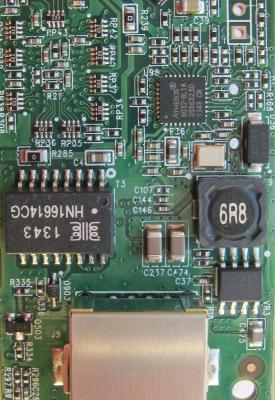

Stanislavis Опубликовано: 6 января, 2015 Автор Опубликовано: 6 января, 2015 (изменено) Новые, те что с квадратным облучателем, В них проц также 400 мегагерц или уже как в бимах 560. Разница только в дизайне или железо тоже. Крепление не расматриваем..Их два варианта железа. Есть с старым процом, а есть вот такой где проц уже на шарах и отдельная сетевуха. Вот. То что нужно! Новый проц походу 560 мегагерц. Спасибо за фото платы. Если несильно затруднит, скажите что за чип под радиатором(какой атерос) Ха. Тут еще апгрейд на ДДР2. Сразу не досмотрел. Спасибо! Изменено 7 января, 2015 пользователем Stanislavis

johny Опубликовано: 7 января, 2015 Опубликовано: 7 января, 2015 (изменено) Вот. То что нужно! Новый проц походу 560 мегагерц. Спасибо за фото платы. Если несильно затруднит, скажите что за чип под радиатором(какой атерос) уверенность на 98% в том, что , слава богу, ar8032 проц ar9342 - не совсем на шарах. секс еще тот будет ( а может и нет) Изменено 8 января, 2015 пользователем johny

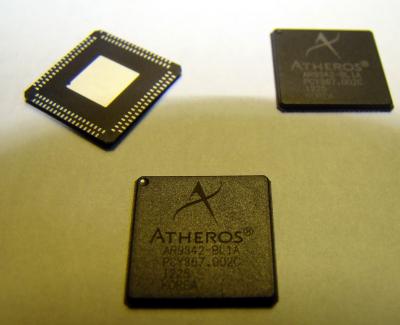

Tolyan Опубликовано: 11 января, 2015 Опубликовано: 11 января, 2015 Grid M5 NEW AWL5905AR9342-BL1AAtheros 8032-BL1A
