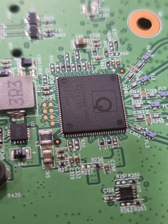

Приїхала мікросхема QCA8337. Про всяк випадок спитаю: чи не плануєте найближчим часом відновити діяльність по темі? Чи все ж таки шукати мобільщика?

johny, добрий вечір.
Повертаючись до ремонту мого RB3011
Поміняв мені мобільщик QCA8337 ту що грілась. Одразу уточнюю задача мобільщику була не відремонтувати роутер, а просто поміняти мікросхему.
Коли віддавав мені роутер звернув увагу на те що на нижній стороні плати вигоріли резистори з маркуванням X58 (56 Ом 10%) в RC ланцюжках. Резистори я поміняв сам, заодно перевірив конденсатори. 4 з 6 теж довелось замінити. Номінал 10nF.
Поведінка роутера після заміни мікросхеми істотно змінилась, проте сказати що він тепер працює не можу:
- одразу після подачі живлення світяться 5 секунд світлодіоди перших 5 портів, дисплей світиться білим;
- на дисплеї логотип Mikrotik, внизу статус routerboot;
- статус loading kernel;
- beep, starting kernel;
- starting services, на секунду світяться світлодіоди 6-10 портів, beep-beep, через 50 секунд роутер іде в ребут
Помітив що світлодіод 10-го порта постійно світиться "впів накалу" навіть менше ніж на 50% і навіть трохи мерехтить нерівномірно.
Трохи пізніше гляну в консолі на якому кроці загрузка сервісів фейлиться. А поки може щось підкажете по опису симптомів?

В 25.12.2022 в 22:05, serge_m сказал:
не пропай чипа, бракованный чип. а ревизия чипа точно такая запаяна?
