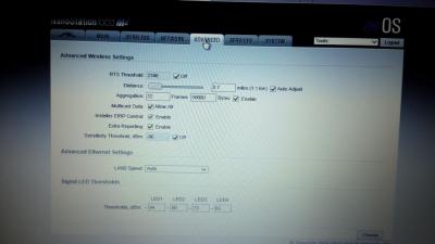

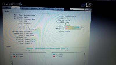

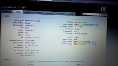

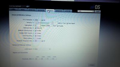

Денис2011 0 Опубликовано: 2015-02-24 06:43:23 Share Опубликовано: 2015-02-24 06:43:23 Добрый день. Проконсультируйте пожалуйста, что я должен изменить в настройках, чтобы повысить скорость? Теперь суть проблемы: имеется оптоволокно с тарифом 100 Мб/с, две Ubiquiti NanoStation Loco M2, два wi-fi роутера ASUS (300 Мб/с). Расстояние между квартирой с оптоволокном и моим домом - 190 метров. После долгого изучения инструкций и видео я произвёл настройки, и сейчас интернет есть в моём доме, но скорость при подключенном к роутеру и ноутбуку напрямую шнуре в лучшем случае 22 Мб/с (т.е. кабель от антенного адаптера к роутеру WAN, а от роутера LAN к ноутбуку). А по wi-fi и того меньше (практически все роутеры режут скорость, но я добился наибольшего значения в 15-17 Мб/c путём эксперимента с настройками роутера). Может быть я что-то не так настроил на антеннах? Вот фото настроек моих антенн ( в квартире с оптоволокном-Access point, у меня в доме-Station) И ещё: Ссылка на сообщение Поделиться на других сайтах
WIN-BOX 2 Опубликовано: 2015-02-24 09:27:19 Share Опубликовано: 2015-02-24 09:27:19 (изменено) Ну чисто для начала канал 20 мегагерц. Мощность 8 дбм. Частоту меняйте. Витую пару проверить. 802.11n зажмите. Изменено 2015-02-24 09:29:15 пользователем WIN-BOX Ссылка на сообщение Поделиться на других сайтах
ukrtelekom 65 Опубликовано: 2015-02-24 09:31:55 Share Опубликовано: 2015-02-24 09:31:55 Да, дело скорее всего в мощности. Точки сами себя глушат! Ссылка на сообщение Поделиться на других сайтах
Денис2011 0 Опубликовано: 2015-02-24 12:58:19 Share Опубликовано: 2015-02-24 12:58:19 Ну чисто для начала канал 20 мегагерц. Мощность 8 дбм. Частоту меняйте. Витую пару проверить. 802.11n зажмите. А вот этот вопрос меня больше всего интересует. На роутерах,чтобы добиться наибольшей скорости,я выставил ТОЛЬКО N,а в настройках антенн стоит IEEE 802.11 Mode: B/G/N mixed-светится серым цветом и не изменяется,может быть как-то можно изменить? Ссылка на сообщение Поделиться на других сайтах
Денис2011 0 Опубликовано: 2015-02-24 13:03:29 Share Опубликовано: 2015-02-24 13:03:29 Про мощность-это где у меня 23 dbm выставлено (output power)? Так её по разному ставил,но чем меньше ставлю,тем меньше speedtest встроенный показывает. С каналами та же беда-пробовал от 5 до 40 Мгц выставлять. Ссылка на сообщение Поделиться на других сайтах

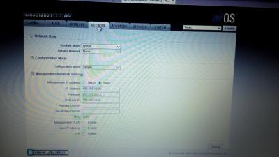

Денис2011 0 Опубликовано: 2015-02-28 05:34:51 Share Опубликовано: 2015-02-28 05:34:51 Про мощность-это где у меня 23 dbm выставлено (output power)? Так её по разному ставил,но чем меньше ставлю,тем меньше speedtest встроенный показывает. С каналами та же беда-пробовал от 5 до 40 Мгц выставлять. Добрый день. Подскажите пожалуйста,что это за параметр,который я обвёл? Ссылка на сообщение Поделиться на других сайтах
Abram 98 Опубликовано: 2015-02-28 07:53:50 Share Опубликовано: 2015-02-28 07:53:50 Очевидно, что это MTU. Ссылка на сообщение Поделиться на других сайтах

Cvan 3 Опубликовано: 2015-03-02 06:53:09 Share Опубликовано: 2015-03-02 06:53:09 Добрый день. Подскажите пожалуйста,что это за параметр,который я обвёл? MTU: определяет максимальный размер блока (в байтах), который может быть передан на канальном уровне. При использовании медленного соединения, большие пакеты могут вызывать задержки. (источник - http://bezprovodov.in.ua/novosti-intepnet-magazina-bezprovodov/ubiquiti-airos-53-pukovodstvo-polyzovatelya.html ) Ссылка на сообщение Поделиться на других сайтах
