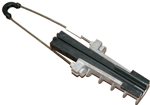

Да, ещё "клиновидные" забыли там, где кабель будет больше чем 60° поворачивать, :) так что и это надо учесть.
Что за клиновидные? Это что?
клиновидный зажим, Ну что то тип такого.
А то видел я как на поворотах кабеля на 90 градусов он висит на обычном проходном перегибается и трётся об столб.
