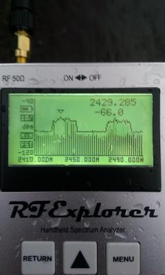

ur3alex 42 Опубліковано: 2015-02-03 16:57:49 Автор Share Опубліковано: 2015-02-03 16:57:49 Я понял спасибо всем. Я не хочу создавать новую тему спрошу здесь есть одна базовая станция в частном секторе, на ней 2 сектора в 2,4Ггц проблема в следующем, как только начинается мелкий дождь практический сразу появляется помеха на том секторе который работает на частоте 2472 и уровень помехи плавает от 73 до 76дб бывает что рокет и посчитать не может пишет -96, если дождь идет порядка 2-х и более часов то помеха расползается и появляется на втором секторе который работает на 2432, но шум здесь меньше -80 максимально замеченный. Ставил микротик с сетрором сканировал вокру нет вайфай помех. После прекращения дождя практически через минут 15-20 помеха ходит, также помеха есть когда очень большой туман. Укрчастотнадзор доликовато находится что бы можно было их пригласить и вычислить что шумит. Приезжали смотрели но тогда была погода нормальная не чего не нашли, только случайно засекли при мне две частоты 2725 и 2271 с уровнем более 60дб при этом сектор намного меньше уровни покаывал и то они ее случайно асекли, она побыла минуту где то и все пропала, сектора я проверял менял местами, помеха явно не вайфай. Говорят что польские уселители могут фонить и спутниковые головки. Польские усилители я соседей просил выключали не помогло. Может кто сталкивался с такими помехами кто что подскажет как найти подручными средствами. Либо межит где опра. Проверял пробовал выключать на трансформаторной подстанции питание улиц, так когда выключаю питание этой улицы буквально сразу пропадает помеха, как только включаю опять появляется помеха. Ссылка на сообщение Поделиться на других сайтах

Norther 80 Опубліковано: 2015-02-04 06:33:44 Share Опубліковано: 2015-02-04 06:33:44 Я понял спасибо всем. Я не хочу создавать новую тему спрошу здесь есть одна базовая станция в частном секторе, на ней 2 сектора в 2,4Ггц проблема в следующем, как только начинается мелкий дождь практический сразу появляется помеха на том секторе который работает на частоте 2472 и уровень помехи плавает от 73 до 76дб бывает что рокет и посчитать не может пишет -96, если дождь идет порядка 2-х и более часов то помеха расползается и появляется на втором секторе который работает на 2432, но шум здесь меньше -80 максимально замеченный. Ставил микротик с сетрором сканировал вокру нет вайфай помех. После прекращения дождя практически через минут 15-20 помеха ходит, также помеха есть когда очень большой туман. Укрчастотнадзор доликовато находится что бы можно было их пригласить и вычислить что шумит. Приезжали смотрели но тогда была погода нормальная не чего не нашли, только случайно засекли при мне две частоты 2725 и 2271 с уровнем более 60дб при этом сектор намного меньше уровни покаывал и то они ее случайно асекли, она побыла минуту где то и все пропала, сектора я проверял менял местами, помеха явно не вайфай. Говорят что польские уселители могут фонить и спутниковые головки. Польские усилители я соседей просил выключали не помогло. Может кто сталкивался с такими помехами кто что подскажет как найти подручными средствами. Либо межит где опра. Проверял пробовал выключать на трансформаторной подстанции питание улиц, так когда выключаю питание этой улицы буквально сразу пропадает помеха, как только включаю опять появляется помеха.Попробуйте поискать в округе "радионяню" с видеокамерой установленной в каяестве камеры наружки. Некоторые так делают. Новую купили, а старую вместо наружного наблюдения.... Найдете - в мусор сразу. Это должно быть в радиусе 20-30 метров от ваших приборов. Ссылка на сообщение Поделиться на других сайтах
ur3alex 42 Опубліковано: 2015-02-04 10:13:51 Автор Share Опубліковано: 2015-02-04 10:13:51 У меня с мощностью все ок, я не совсем дурак что бы накручивать чтобы аж заворачивалась рубашка, а у меня у всех клиентов те которые находятся на рассояннии не более 0,5 км мощность на передающих стоит не более 20дб (100мвт) у кого и 17дб, сектора стоят убнтешные. ТХ клиентов на базе у всех в районе 65 и высше. Мощность на базе я не кручу и не выкручиваю 20дб стоит и не трогаю не вижу смысла. И почему когда я выключаю питание на той улице на которой находится база (база работает на аккумуляторах) сразу и помеха уходит. Я уже про то что шумят клиентские антенны думал, просил клиентов которые рядом и питяются от этого трансформатора их 3 человека отключать точки пофиг помеха стоит, стоит только выключить на улице в трасформаторе линию на эту улицу помеха пропадает при включении появляется сразу же за это время клиентские точки даже не успели бы загрузится, тем более я их просил чтобы выключили все вместе. Питание базы тоже исключаю так как проверял помеха и на аккумуляторах присутствует, только помеха которая каким то образом связана с элетросетью. Ссылка на сообщение Поделиться на других сайтах
Alver 336 Опубліковано: 2015-02-04 10:26:46 Share Опубліковано: 2015-02-04 10:26:46 У меня с мощностью все ок, я не совсем дурак что бы накручивать чтобы аж заворачивалась рубашка, а у меня у всех клиентов те которые находятся на рассояннии не более 0,5 км мощность на передающих стоит не более 20дб (100мвт) у кого и 17дб, сектора стоят убнтешные. ТХ клиентов на базе у всех в районе 65 и высше. Мощность на базе я не кручу и не выкручиваю 20дб стоит и не трогаю не вижу смысла. И почему когда я выключаю питание на той улице на которой находится база (база работает на аккумуляторах) сразу и помеха уходит. Я уже про то что шумят клиентские антенны думал, просил клиентов которые рядом и питяются от этого трансформатора их 3 человека отключать точки пофиг помеха стоит, стоит только выключить на улице в трасформаторе линию на эту улицу помеха пропадает при включении появляется сразу же за это время клиентские точки даже не успели бы загрузится, тем более я их просил чтобы выключили все вместе. Питание базы тоже исключаю так как проверял помеха и на аккумуляторах присутствует, только помеха которая каким то образом связана с элетросетью. Вы то как видите что помеха идет , кроме того как сигнал плавает? Тогда это может быть внеполосная сильная помеха, которая вырубает АРУ приемника. Надо ставить фильтры внешние<< 2400 МГц Ссылка на сообщение Поделиться на других сайтах

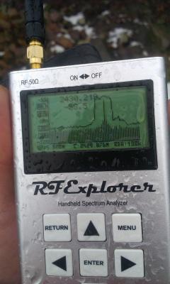

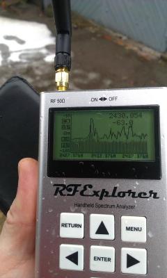

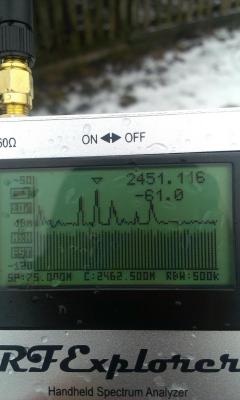

ur3alex 42 Опубліковано: 2015-02-04 10:55:31 Автор Share Опубліковано: 2015-02-04 10:55:31 (відредаговано) Рокет показавает 73-76 шум, при этом у клиентов у которых уровень на базе от клиента в нормальном состоянии 71 дб то при помехе он становится в районе 88-89дб и так у всех клиентов притом не плавает просто падает и держится пока помеха. Надо найти откуда она идет все таки я вычислил что помеха идет со стороны перед сектором с радиусом прибл в 100 метров, за сектором находится другая линия трансформатора при ее выключении помеха не исчезает. Вот нужен портативный анализатор купить выдел китайцы торгуют мин цена 130 у.е., а то укрчастот надзор подаеш на помеху они приезжают а погода уже нормальная и у них сроки выполнения заявки, я с ними договаривался когда они ездят мобильщико мониторят приезжали вот один раз что выцепили, только вот задача когда они ездят дождя нет. Нужно наверное вот что купить http://www.ebay.com/itm/Handheld-Hi-Q-RF-Explorer-USB-2-4G-2400-2485MHz-Pocket-Digital-Spectrum-Analyzer-/191235191801. Есть фото со спетроанализатора 1 и 2 точка работающие сектора 3,4 точки зафиксировано было уровень сигнала порядка -60дб. Відредаговано 2015-02-04 11:10:59 ur3abt Ссылка на сообщение Поделиться на других сайтах
Norther 80 Опубліковано: 2015-02-04 11:02:06 Share Опубліковано: 2015-02-04 11:02:06 (відредаговано) Это идет широкополосная помеха по всему рабочему диапазону. Она безадресная. Попробуйте пройтись с наносом на аккуме, в качестве анализатора. Индикатор - максимальный уровень шума. Ищите "битый" радиоприбор наружный (во дождь усиливается помеха-сто пудов наружка). Склоняюсь к тому, что это радиовидеокамера. Просите отключать видеокамеру и смотрите уровни шума. У нас на наносе уровень шума в двух метрах от такой камеры показывал 45-55 дбм. Відредаговано 2015-02-04 11:04:45 Norther Ссылка на сообщение Поделиться на других сайтах

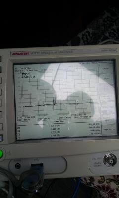

ur3alex 42 Опубліковано: 2015-02-04 11:14:02 Автор Share Опубліковано: 2015-02-04 11:14:02 (відредаговано) Село и видеокамер беспроводнных нет. На картинке со спектроанализатора было зафиксировано две частоты несколько минут с большим уровнем. Відредаговано 2015-02-04 11:14:22 ur3abt Ссылка на сообщение Поделиться на других сайтах

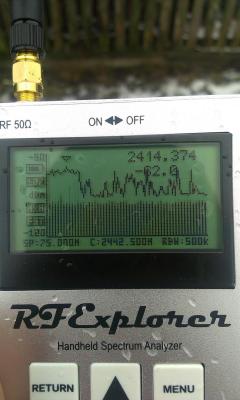

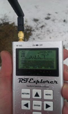

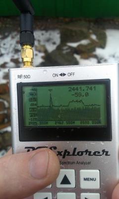

ur3alex 42 Опубліковано: 2015-04-01 18:58:04 Автор Share Опубліковано: 2015-04-01 18:58:04 Вообщем заказал из Китая приборчик RFexplorer в конце февраля, получил и ждал первых дождей. Пришло время и вот прибор помог найти помеху. Оказалось причиной была польская антенна, которая при начале дождя начинала шуметь в районе 13 канала (2472), а при продолжительном дожде в течении более 2-х часов сползала до 5 канала (2432). Вообщем никогда бы не подумал что так может шуметь польский усилитель в радиусе 200 метров прибор начинает видеть, а база еще находится на высоте 20 метров и коэффициент антенны выше чем у прибора (к прибору прикрутил антенну от тплинка 5 дб). https://youtu.be/jG7QlXNddIE https://youtu.be/E5LT4VcYFK0 Там еще и антенна у людей немного неправильно собрана была были замкнуты проволочки которые пересекаются перед последними элементами были между собой замкнуты что вызывало короткое по входу усилителя. Ссылка на сообщение Поделиться на других сайтах
