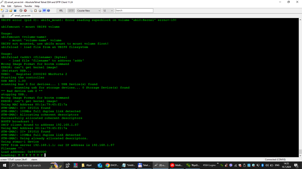

stefki 0 Опубліковано: 2024-05-29 21:24:54 Share Опубліковано: 2024-05-29 21:24:54 Привіт, добрі люди. Я випадково видалив свою флеш-пам'ять через протокол SSH через те, що завантажувач був заблокований. Таким чином, я вирішив пограти з командами Linux і врешті-решт видалив NAND цілком. Тепер мій MAG 257 вже не завантажується. Чи може хтось з вас допомогти мені позначити контакти UART на моєму приймачі? Дякую і приємного тижня. З повагою, Стефкі Ссылка на сообщение Поделиться на других сайтах
stefki 0 Опубліковано: 2024-07-10 12:36:24 Share Опубліковано: 2024-07-10 12:36:24 any help I am not able to exit the autoboot proceses I tried to press any key not exiting the autoboot process Ссылка на сообщение Поделиться на других сайтах
