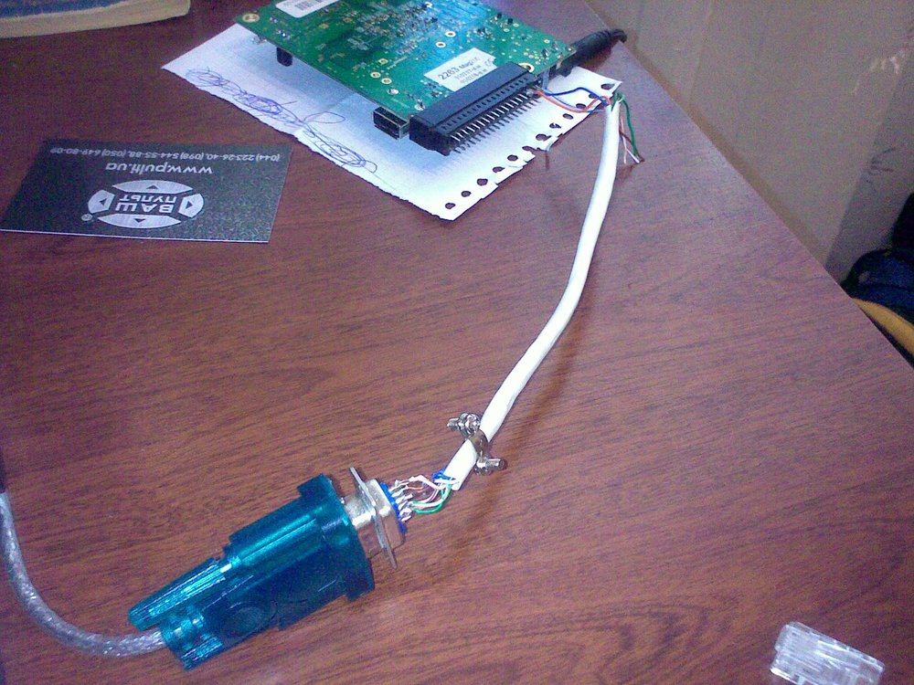

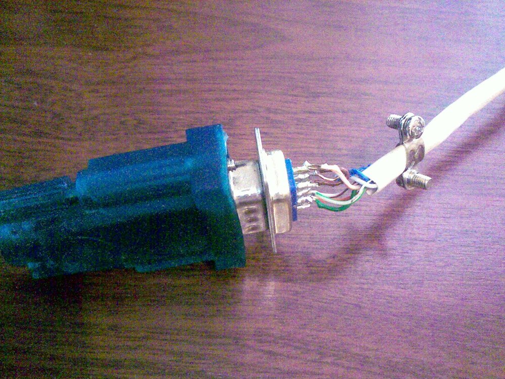

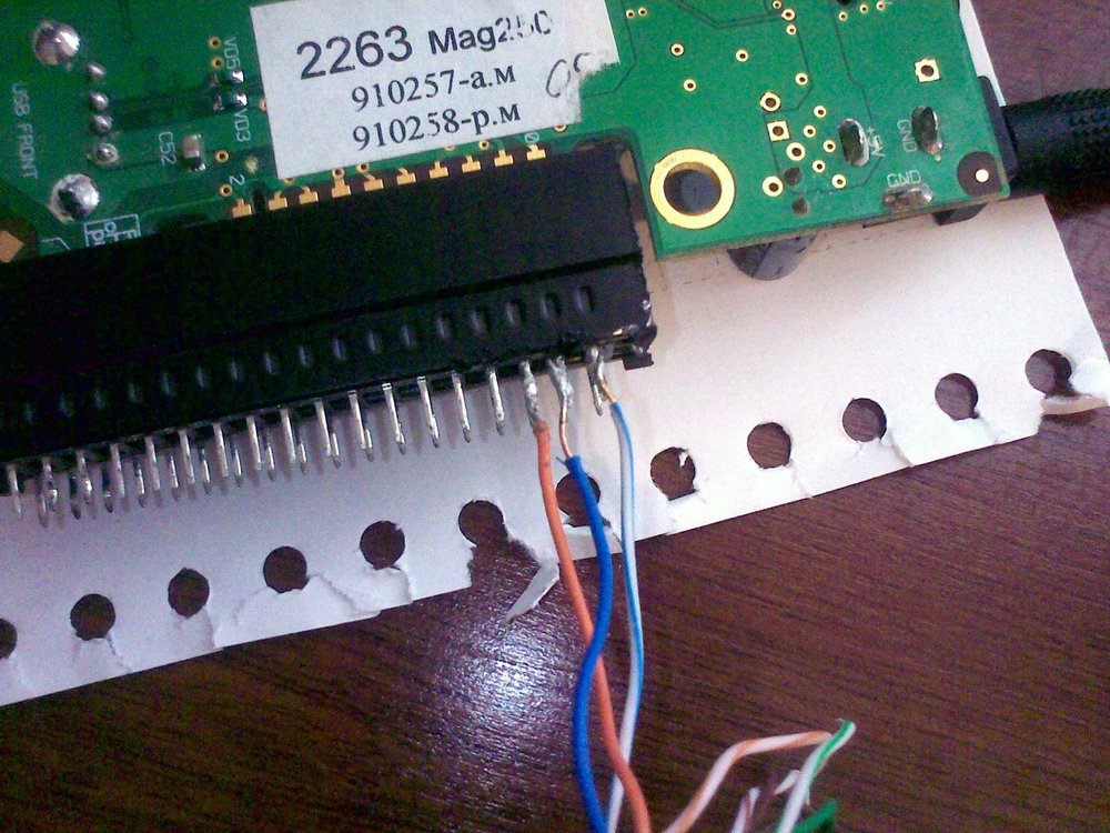

esystems 5 Опубліковано: 2018-10-16 11:32:40 Share Опубліковано: 2018-10-16 11:32:40 (відредаговано) Взял usb(rs232)-com, припаял ISA к COM мама, соединил это все подключился по putyy, но текст отображается иероглифами. Подскажите пожалуйста куда копать. Спасибо. Відредаговано 2018-10-16 11:39:44 esystems Забыл фото Ссылка на сообщение Поделиться на других сайтах
johny 56 Опубліковано: 2018-10-16 12:57:55 Share Опубліковано: 2018-10-16 12:57:55 Не помню, а там не уарт случаем ? Ссылка на сообщение Поделиться на других сайтах
esystems 5 Опубліковано: 2018-10-23 18:28:41 Share Опубліковано: 2018-10-23 18:28:41 Собрал шнур зашел чрез putty. Вел команду: MAG250> setenv loppubKEY no переменная изменилась сохранил перезагрузил, зашел в bios нажимаю скинуть настройки до заводских пишет wrong imaje Подскажите пожалуйста что делать, куда копать или тольк дамп перезаливать? Если да подскажите пожалуйста где конкретно стоит там память? Спасибо Ссылка на сообщение Поделиться на других сайтах
