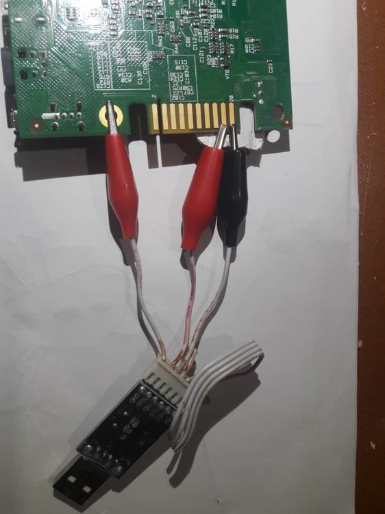

tata25 1 Опубликовано: 2018-11-15 18:20:18 Share Опубликовано: 2018-11-15 18:20:18 22 часа назад, Nepose сказал: Hello, please don't kick as first post Could anyone send image how to connect UART cable to MAG250 board? Really needed, thanks GND-GND RXD-18 TXD-20 Ссылка на сообщение Поделиться на других сайтах
Nepose 0 Опубликовано: 2018-11-16 19:42:01 Share Опубликовано: 2018-11-16 19:42:01 Thanks Please let me also know what can I use to connect such cable to board? I do it for first time and don't know Ukrainian. I have such cable: Ссылка на сообщение Поделиться на других сайтах
tata25 1 Опубликовано: 2018-11-19 00:01:57 Share Опубликовано: 2018-11-19 00:01:57 need such a device. потрібен такий пристрій Ссылка на сообщение Поделиться на других сайтах
Nepose 0 Опубликовано: 2018-11-23 18:19:42 Share Опубликовано: 2018-11-23 18:19:42 Okay and how to board? As i see on your photo you have three connectors, each one to, in order, GND, RXD and TXD. Should i get something like it or is there any simpler way? Ссылка на сообщение Поделиться на других сайтах
tata25 1 Опубликовано: 2019-01-10 19:49:11 Share Опубликовано: 2019-01-10 19:49:11 В 24.11.2018 в 00:19, Nepose сказал: Okay and how to board? As i see on your photo you have three connectors, each one to, in order, GND, RXD and TXD. Should i get something like it or is there any simpler way? тогда провода паяльником соедините,потом отпаять можно Ссылка на сообщение Поделиться на других сайтах
Nepose 0 Опубликовано: 2019-01-10 20:33:04 Share Опубликовано: 2019-01-10 20:33:04 43 minutes ago, tata25 said: тогда провода паяльником соедините,потом отпаять можно Ohh, such way, big thanks for help and sorry for stupid questions Can I ask here in case any problems? Honestly I don't know Ukrainian nor Russian and Google Translate is also stupid in some cases. Ссылка на сообщение Поделиться на других сайтах
tata25 1 Опубликовано: 2019-01-10 20:42:31 Share Опубликовано: 2019-01-10 20:42:31 9 минут назад, Nepose сказал: Ohh, such way, big thanks for help and sorry for stupid questions Can I ask here in case any problems? Honestly I don't know Ukrainian nor Russian and Google Translate is also stupid in some cases. я теж не знаю англійську, задавайте питання, відповім як можемо Ссылка на сообщение Поделиться на других сайтах

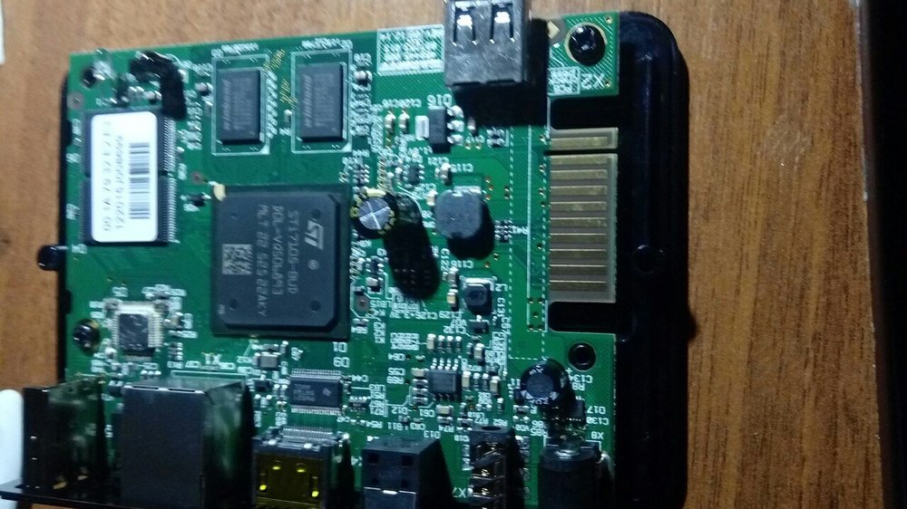

BlackJaga 0 Опубликовано: 2019-02-03 17:45:56 Share Опубликовано: 2019-02-03 17:45:56 Маг 250 приставка від максимум тв.Прохання викласти схему або фото підключення проводів від програматора до плати приставки з ціллю відвязати її від оператора максимум тв.Дякую Планується закупити ось такий програматор USB 2.0 - UART TTL 3.3в/5в переходник на PL2303HX https://arduino.ua/prod1075-usb-2-0-uart-ttl-3-3v5v-perehodnik-na-pl2303hx Скажіть чи підійде для такої роботи.Дякую Ссылка на сообщение Поделиться на других сайтах
BlackJaga 0 Опубликовано: 2019-02-03 17:54:29 Share Опубликовано: 2019-02-03 17:54:29 Ось фото моєї плати з МАГ250 Ссылка на сообщение Поделиться на других сайтах

tata25 1 Опубликовано: 2019-03-06 12:40:21 Share Опубликовано: 2019-03-06 12:40:21 В 03.02.2019 в 23:45, BlackJaga сказал: Маг 250 приставка від максимум тв.Прохання викласти схему або фото підключення проводів від програматора до плати приставки з ціллю відвязати її від оператора максимум тв.Дякую Планується закупити ось такий програматор USB 2.0 - UART TTL 3.3в/5в переходник на PL2303HX https://arduino.ua/prod1075-usb-2-0-uart-ttl-3-3v5v-perehodnik-na-pl2303hx Скажіть чи підійде для такої роботи.Дякую прочтите эту тему с начала ,вон даже англоязычные разобрались как разлочить приставки 1 Ссылка на сообщение Поделиться на других сайтах

1paha11 0 Опубликовано: 2019-09-14 19:18:23 Share Опубликовано: 2019-09-14 19:18:23 (изменено) Не ибите мозги и землю правильно соедините ) крайние провода местами поменяйте Изменено 2019-09-14 19:21:23 пользователем 1paha11 Ссылка на сообщение Поделиться на других сайтах
