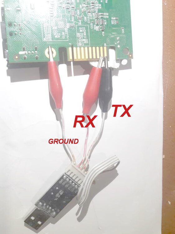

Стифлер Петрович 0 Опубликовано: 2021-04-16 11:13:59 Share Опубликовано: 2021-04-16 11:13:59 Скажите Пожалуйста, распиновка на рисунке правильно расставлена? Ничего крест на крест не надо подключать? Ссылка на сообщение Поделиться на других сайтах
Nealex2 2 Опубликовано: 2021-04-16 14:35:49 Share Опубликовано: 2021-04-16 14:35:49 3 часа назад, Стифлер Петрович сказал: Скажите Пожалуйста, распиновка на рисунке правильно расставлена? Ничего крест на крест не надо подключать? Все верно, ничего крест накрест не нужно подключать. Только не забудьте под зажимы с обратной стороны подложить бумагу... Ссылка на сообщение Поделиться на других сайтах
Стифлер Петрович 0 Опубликовано: 2021-04-16 14:44:38 Share Опубликовано: 2021-04-16 14:44:38 2 часа назад, Nealex2 сказал: Все верно, ничего крест накрест не нужно подключать. Только не забудьте под зажимы с обратной стороны подложить бумагу... Благодарю! Да, это я заметил, что бумажка подложена под крокодилы с обратной стороны. Просто в теме подписанных рисунков не нашел, решил подписать и уточнить, правильно ли. Шнурок от Нокии валялся (дку-11), сегодня переделал его, буду учиться "шить".? Ссылка на сообщение Поделиться на других сайтах
Nealex2 2 Опубликовано: 2021-04-16 15:16:06 Share Опубликовано: 2021-04-16 15:16:06 (изменено) 32 минуты назад, Стифлер Петрович сказал: Благодарю! Да, это я заметил, что бумажка подложена под крокодилы с обратной стороны. Просто в теме подписанных рисунков не нашел, решил подписать и уточнить, правильно ли. Шнурок от Нокии валялся (дку-11), сегодня переделал его, буду учиться "шить".? Распайка контактов на плате МАГ. Для гребенки 255-го по сравнению с 250-м выведено не все, но GND, RX, TX, +5V - эти 100% Изменено 2021-04-16 15:18:56 пользователем Nealex2 Ссылка на сообщение Поделиться на других сайтах
Стифлер Петрович 0 Опубликовано: 2021-04-21 14:21:17 Share Опубликовано: 2021-04-21 14:21:17 В общем "пляски с бубном" позволили только скачать через шнурок DCU-11 лог загрузки (в прикрепленном файле). При попытке прервать загрузку из Терминала, загрузка если и прекращается, то любые команды вводимые через Терминал после "MAG250" не воспринимаются приставкой от слова вообще, никакой реакции не происходит. Куда копать дальше? Флешку перепрограмировать нечем. Или все таки есть какие нибудь варианты через "УАРТ шнурок" нашаманить? Board.docx Ссылка на сообщение Поделиться на других сайтах
Nealex2 2 Опубликовано: 2021-04-22 06:11:15 Share Опубликовано: 2021-04-22 06:11:15 15 часов назад, Стифлер Петрович сказал: В общем "пляски с бубном" позволили только скачать через шнурок DCU-11 лог загрузки (в прикрепленном файле). При попытке прервать загрузку из Терминала, загрузка если и прекращается, то любые команды вводимые через Терминал после "MAG250" не воспринимаются приставкой от слова вообще, никакой реакции не происходит. Куда копать дальше? Флешку перепрограмировать нечем. Или все таки есть какие нибудь варианты через "УАРТ шнурок" нашаманить? Board.docx 18 \u041a\u0431 · 3 downloads В этом сообщении все "разжевано", все работает - копать никуда не надо, надо делать как в сообщении - Инструкция Ссылка на сообщение Поделиться на других сайтах
