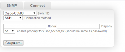

Опитування проводжу через те, що пишу свій модуль для убіллінгу для автоматичного підняття вланів на потрібному порту, хочеться дізнатися які коммутатори народ використовує. Якщо не важко то пишіть нижче точні моделі ваших свічів.
Якщо вашого вендору нема у списку - пишіть, додам.
UPD якщо в когось є міби до свічів, будь ласка теж поділіться, бо наразі тільки міби хуавею є в мене.
посредством чего будет производится "менеджмент"? snmp или api/ssh/telnet?
наразі в пріорітеті снмп, тому й прошу міби  :)
але ссш\телнет також можливий.
якось так воно наразі виглядає
Edited by L1ght
