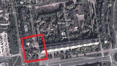

Всем привет, подскажите пожалуйста как организовать Wi-Fi зону до 1000м. Интересует какое оборудование нужно?

А зачем вам километр при такой застройке? Бабурские поля накрыть?

3шт. Loco M2 на мачте/столбе направленных в разные стороны под углом 120 градусов. Интересно как вы в ту сторону питание и аплинк заведёте...
Если бюджет не позволяет - ставьте Groove A 2Hz из всенаправленой антенкой 6-8 дБ
он наверно на весне работает, и хочет, что бы по дороге на работу и с работы вай-фаем пользоваться  :)
