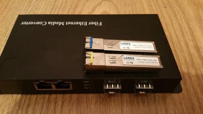

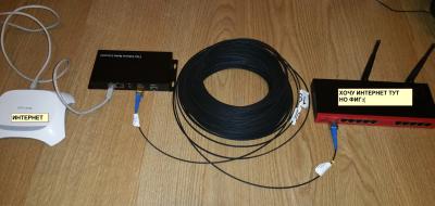

kors20 0 Опубликовано: 2015-03-26 19:14:58 Share Опубликовано: 2015-03-26 19:14:58 Приветствую! Помогите понять в чем может быть проблема. Задача - соединить две квартиры в соседних домах оптикой (в одном доме есть инет, второй-новостройка и когда там что-то протянут, неизвестно), расстояние по прямой видимости - 70м. По понятным причинам решил протянуть оптику, но никогда дела с ней не имел. Перед этой затеей матчасть почитал, вроде все должно работать, но линка нет. Длина патчкорда-100 м. Одномодовый, одноволоконный. Модули wdm. Для наглядности сфотал тестовый стенд. На практике хочу трафик пускать транзитом в один sfp вход от провайдера - из другого пошел на другой дом. Модули брал новые, кабель делали там же. Я его даже проверял подручными средствами - в один конец светил фонариком, в другом конце свет был При включении этой конструкции микротик не видит tp-link. При включении напрямую (без медика и оптического кабеля) все отлично работает и инет прекрасно раздается микротиком через WIFI. При заходе в микротик в sfp - показывает, что модуль стоит, но линка нет, на медике тоже светодиод линка не горит, только гигабитный езернет. Я думал, что как при обычной витой паре - воткнул и работает. Но может нужно еще как-то или что-то включить/настроить? Или как проверить медик, может там порты нерабочие, совал и туда и туда sfp модули( порты там гигабитные) Ссылка на сообщение Поделиться на других сайтах

zulu_Radist 857 Опубликовано: 2015-03-26 19:34:09 Share Опубликовано: 2015-03-26 19:34:09 ну у тебя конвертор под два сфп модуля вставь их оба туда едрить колотить и правильно заметили на конверторе ни слова о гигабите, что как бы намекает Ссылка на сообщение Поделиться на других сайтах

kors20 0 Опубликовано: 2015-03-26 19:42:10 Автор Share Опубликовано: 2015-03-26 19:42:10 вставил оба конца в медик - светодиоды не загорелись(((..значит дело или в кабеле или в медике? как понять в чем именно? Ссылка на сообщение Поделиться на других сайтах
MazaXaka 4 Опубликовано: 2015-03-26 19:44:25 Share Опубликовано: 2015-03-26 19:44:25 или найти другой конвертер, микротик, свитч, или найти лазерную указку чтоб просветить патч Ссылка на сообщение Поделиться на других сайтах
zulu_Radist 857 Опубликовано: 2015-03-26 19:45:54 Share Опубликовано: 2015-03-26 19:45:54 надо оптический патчкорд для лабораторных испытаний указку чтоб просветить патч светится - не значит работает Ссылка на сообщение Поделиться на других сайтах
Icelips 9 Опубликовано: 2015-03-26 19:47:16 Share Опубликовано: 2015-03-26 19:47:16 вариантов всего 3 1. бракованый патчкорд 2. медик 100мбитный (так как на самом медики нет надписи гигабит) 3.что то с модулем Ссылка на сообщение Поделиться на других сайтах
kors20 0 Опубликовано: 2015-03-26 19:48:52 Автор Share Опубликовано: 2015-03-26 19:48:52 спасибо за ответы! , завтра куплю такой патчкорд, если не заработает, значит точно медик...или sfp модули..или может они просто несовместимы? слышал такое тоже бывает..А не может быть из-за того, что патчкорд в бухте? слышпл затухания от этого большие? Ссылка на сообщение Поделиться на других сайтах
zulu_Radist 857 Опубликовано: 2015-03-26 19:50:37 Share Опубликовано: 2015-03-26 19:50:37 А не может быть из-за того, что патчкорд в бухте? слышпл затухания от этого большие? [спешно бегу снимать все кольца с муфт] Ссылка на сообщение Поделиться на других сайтах

kors20 0 Опубликовано: 2015-03-26 20:21:51 Автор Share Опубликовано: 2015-03-26 20:21:51 кабель приехал аккуратненько скручен с наклейками..если завтра не закольцуется, придется по пути наименьшего сопротивления проверять модули, надеюсь, что это все же они - дешевле однако чем медик) Ссылка на сообщение Поделиться на других сайтах
