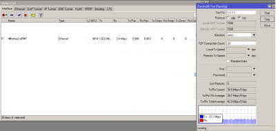

SuperSonic 19 Опубліковано: 2015-05-05 10:42:57 Автор Share Опубліковано: 2015-05-05 10:42:57 (відредаговано) Подупал сигнал Downlink 158.331 Mbps Uplink 120.273 Mbps Но не столь важно, тест без свитча со стороны АП...кстати если мерять в влане почему-то ошибки растут на влан интерфейсе, на вебе нету Прошивка 2.4.2, линк гбит АП и СМ Відредаговано 2015-05-05 10:43:26 SuperSonic Ссылка на сообщение Поделиться на других сайтах
SuperSonic 19 Опубліковано: 2015-05-05 11:14:23 Автор Share Опубліковано: 2015-05-05 11:14:23 udp как-то стабилизиоровался Ссылка на сообщение Поделиться на других сайтах
Alver 336 Опубліковано: 2015-05-05 14:09:26 Share Опубліковано: 2015-05-05 14:09:26 В 05.05.2015 в 11:14, SuperSonic сказав: udp как-то стабилизиоровалсяТо есть видим 140 +40М живой трафик + udp ? Все правильно?А запустите вместо udp тест TCP. Ссылка на сообщение Поделиться на других сайтах

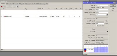

SuperSonic 19 Опубліковано: 2015-05-05 14:19:11 Автор Share Опубліковано: 2015-05-05 14:19:11 (відредаговано) Тест tcp был сообщением раньше, 105мбит, x86 - epmp - tp-link - mikrotik1, mikrotik2, mikrotik3 Повторюсь на этом линке нет трафика, если он там будет показатели будут ещё плачевнее... Відредаговано 2015-05-05 14:20:21 SuperSonic Ссылка на сообщение Поделиться на других сайтах
Alver 336 Опубліковано: 2015-05-05 14:32:06 Share Опубліковано: 2015-05-05 14:32:06 В 05.05.2015 в 14:19, SuperSonic сказав: Тест tcp был сообщением раньше, 105мбит, x86 - epmp - tp-link - mikrotik1, mikrotik2, mikrotik3 Повторюсь на этом линке нет трафика, если он там будет показатели будут ещё плачевнее... Почему тогда нагрузка теста МТ не совпадает с нагрузкой Tx Rx на ethernet? Ссылка на сообщение Поделиться на других сайтах
SuperSonic 19 Опубліковано: 2015-05-05 14:34:50 Автор Share Опубліковано: 2015-05-05 14:34:50 (відредаговано) В 05.05.2015 в 14:32, wimaxx сказав: В 05.05.2015 в 14:19, SuperSonic сказав: Тест tcp был сообщением раньше, 105мбит, x86 - epmp - tp-link - mikrotik1, mikrotik2, mikrotik3 Повторюсь на этом линке нет трафика, если он там будет показатели будут ещё плачевнее... Почему тогда нагрузка теста МТ не совпадает с нагрузкой Tx Rx на ethernet? Потому что 3 теста параллельно запущено на 3 разных микротика, чтобы Вы не говорили что в проц упирается ит.д. Відредаговано 2015-05-05 14:37:04 SuperSonic Ссылка на сообщение Поделиться на других сайтах

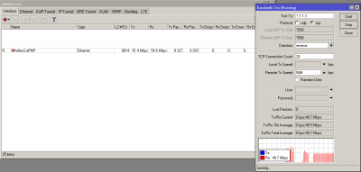

Alver 336 Опубліковано: 2015-05-05 16:43:11 Share Опубліковано: 2015-05-05 16:43:11 В 05.05.2015 в 15:50, SuperSonic сказав: В 05.05.2015 в 14:45, wimaxx сказав: Давайте вы запустите один тест симплекс и дуплекс с x86 cначала udp потом tcp на какой то один микротик. X 86 должен потянуть все. А udp вообще не должен дать полку на любом МТ. Так он упирается в порт 100М, а что Вас смущает? То есть вы нагружаете тремя тестами TCP на 3 МТ и упираетесь суммарно в 105мбит симлекс? Все так? А в обратную сторону нет трафика . Можете подгрузить также как в тесте udp? Ссылка на сообщение Поделиться на других сайтах
SuperSonic 19 Опубліковано: 2015-05-05 16:44:34 Автор Share Опубліковано: 2015-05-05 16:44:34 В 05.05.2015 в 16:43, wimaxx сказав: То есть вы нагружаете тремя тестами TCP на 3 МТ и упираетесь суммарно в 105мбит симлекс? Все так? А в обратную сторону нет трафика . Можете подгрузить также как в тесте udp? Да всё верно, так я ж скинул и udp выше 140/40 ) без ресива примерно 150 Ссылка на сообщение Поделиться на других сайтах
Alver 336 Опубліковано: 2015-05-05 17:01:03 Share Опубліковано: 2015-05-05 17:01:03 В 05.05.2015 в 16:44, SuperSonic сказав: В 05.05.2015 в 16:43, wimaxx сказав: То есть вы нагружаете тремя тестами TCP на 3 МТ и упираетесь суммарно в 105мбит симлекс? Все так? А в обратную сторону нет трафика . Можете подгрузить также как в тесте udp? Да всё верно, так я ж скинул и udp выше 140/40 ) без ресива примерно 150 Я имею ввиду- подгрузите Rx в TCP тесте. И 105 М это минимум или максимум? У вас в TCP тесте на одном МТ загрузка плывет от 30 до 40М. Выложите скрины всех трех потоков TCP на 3 МТ - нужно видеть как плывет трафик. Ссылка на сообщение Поделиться на других сайтах
SuperSonic 19 Опубліковано: 2015-05-05 17:16:31 Автор Share Опубліковано: 2015-05-05 17:16:31 В 05.05.2015 в 17:01, wimaxx сказав: Я имею ввиду- подгрузите Rx в TCP тесте. И 105 М это минимум или максимум? У вас в TCP тесте на одном МТ загрузка плывет от 30 до 40М. Выложите скрины всех трех потоков TCP на 3 МТ - нужно видеть как плывет трафик. Это максимум, вообще гдето 90-105 прыгает, он на том скрине упал, потому что я запустил ещё один бтест - суммарный трафик смотрю на сетевой 105 мбит... na rx щас сделаю... Ссылка на сообщение Поделиться на других сайтах
