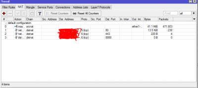

Нету доступа к 80 порту из сети (MikroTik)
Доброго времени суток
Как правильно пробросить подскажите кто знает...
попробуй в ip-service выключить 80 www
Спасибо что откликнулись, но нет не помогло.
Не помогло ...  А телепатов то нет . Нам только видно , что вы маскарадите все и вся на ether1 , нехорошо это . Включите нат для определенных адресов или подсети адресов , перенесите веб интерфейс микротайка с 80 порта на другой .  Да и вообще мало вводных даных  аля  куда вы хотите выбросить и для какой машины 80 порт .
Покажите /ip firewall nat print
Судя по скриншоту action в правиле стоит netmap. Я вангую для решения Вашей задачи туда больше подходит dst-nat. Типа такого:
/ip firewall nat add chain=dstnat action=dst-nat dst-address=<external-IP> dst-port=80 protocol=tcp to-addresses=<internal-IP>
http://wiki.mikrotik.com/wiki/Manual:IP/Firewall/NAT#Destination_NAT
Відредаговано bsdadm
Сбросьте сюда весь конфиг - непонятно, что у Вас стоит в filter rules - может у Вас там "бан" на все входящие в input chain.
Тогда нужно перед "баном" поставить разрешение стучаться на 80-й порт в input chains. И возможно - разрешить forward снаружи-внутрь на этом же порту.
