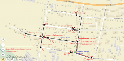

Добрый день планируется постоить небольшое деревцо на 64 абона.. думаю 8 боксов по 8 абон отводов в каждом. подскажите какие % делителей ставить на развилках)) схему прилагаю.

вот малёха разрисовал))) кабель пока не ложили никакой решили построить крохотное деревцо. планирую использовать боксы, развилочные муфты, абонов расключать через адаптеры готовыми патчкордами(сразу вопрос полировка патчкордов какая нужна? будет iptv)
Двойкой все растяните, резервного волокна не будет, но думаю вы на него и не рассчитывали :) Стройтесь зелеными, хуже не будет а на будущее возможно пригодится.
Вот так:
Александрович, гони одно волокно в самый низ до 4 бокса, в нем привариваешь второе волокно и возвращаешься обратно и так же на твоем перекрестке. Это если на сварных делать, да по другому и не выйдет с двумя волокнами.
Відредаговано BARVIT
Ага, гнать не охота, а со старта 50х50 4 дб садить это норма? и еще и не один :) на расстоянии меньше на много потеряете чем на 50х50. Или не так, я бы на 1 боксе поставил 1х8, вам четверки нужно будет только от 1 бокса до 2, и от 1 бокса до перекрестка.
як на мене при 2 волокнах це самий правильний варіант:
+2 на вході (але переважно є +3 - +4)
1муфта:
-0.6 в лінію і -18 в абонента
2муфта
-1.8 в лінію і 2 бічні муфти, у абонів -18,6 / -19,2 / -19,8
3 муфта
вхід2 - 0.6(1 муфта) - 1.8(3 наступні муфти) -7(дільник 1/4) -10 (абонентський дільник 1/8)
у абонента -17.4
отже:
1. у абонента зі всіх муфт сигнали від 17,4 до 19,8
2. на протяжності всієї лінії залишається вільне волокно
Відредаговано Кузьменко.
Да ерунда это все, какой в этом смысл? все что нарисовал строится на делителе 1х8, с использованием 2 отрезков кабеля 4 волокна. все просто и ясно, по деньгам наверное еще дешевле будет, так как с предлогаемыми схемами бабла вылетит только на сварные сплиты больше чем на разницу 2 и 4 волокна. + очень все легко искать, приехал к сплиту, нашел проблемного светляка и все, и не лазишь по шине.
а я могу дерево сделать на 2-х волокнах)))  ничего сложного не вижу.
Вопрос.
От перекрестка Микояна-Артема до бокса номер 1 (точка возле 142 и 149) там физически один кабель? или два (один вход. другой на улицу микояна к боксам 2,3,4) ?
Если на этом участке два кабеля, можно без проблем построить дерево ))))
Відредаговано _WesT_
Сколько людей столько и мнений. В этом и есть + пона :) что можно построить в разных вариациях... и каждый в чем-то прав :) Вот как по мне хрень полная при такой схеме и на таких участках в бокс ложить 2 сплита. Это дороже чем 1 сплит :)
