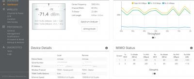

Провели вчера тест B5 Lite
Линк на 7км.
TCP
iperf3: interrupt - the client has terminated
 [  4]  83.00-84.00  sec  32.4 MBytes   272 Mbits/sec    0   1.85 GBytes
[  4]  84.00-85.00  sec  31.3 MBytes   263 Mbits/sec    0   1.90 GBytes
[  4]  85.00-86.00  sec  31.4 MBytes   263 Mbits/sec    0   1.94 GBytes
[  4]  86.00-87.00  sec  32.0 MBytes   269 Mbits/sec    0   1.99 GBytes
UDP
TCP
за свою цену вполне приемлемая железка
+ Компактная, в комплекте присутствует полностью весь крепёж (кронштейны, дюбеля)
- кабель исключительно 6Е, (на 5Е не всегда заводится на 1Г), обязательное заземление иначе езер не заводится (пришлось тянуть отдельную землю хрен зна от куда)
Відредаговано enginer
В  80 Мгц -270 Mbps TCP симплекс  на 7 км - это что, хороший результат?
В 40 Мгц будет 135 Mbps. Даже для 64QAM, на котором поднялся линк, - это мало.
Відредаговано Alver
Это рабочий линк???
Сколько по факту мегабит по нему бегает? Не в тесте.
Линк рабочий уже
на последних скринах живой трафик, пока нагрузки большой нет, в пиках до 150мб.
Линк на 7км.
TCP

"на столе" (расстояние 100м.) показало результат 600 мб. дуплекса при ширине 1х80 с сигналом -14
  • Like 1

У нас 10км. (6км вода) в городе.
Сигнал -76
Реально что получилось на 40мгц  70мег. по очереди в обе стороны.
Дуплекс выходит ужасный около 20/20
Что у вас по результатам?
Сигнал -76
