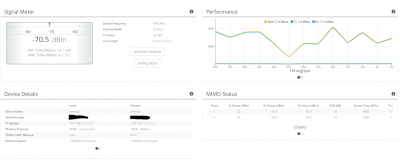

Проводили короткий тест.
Линк 5.5 км суша.
На 80 мгц норм ничего не вышло.
На 40 получилось или 200 или 100/100
Скрины прилагаю.

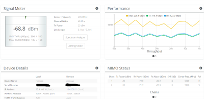

Линк 5.5 км суша.
Скрины прилагаю.
Добрый день, а можно уточнить координаты точек и высоты подвеса того места где проходило тестирование ?
На самом деле немного странные результаты, в ширине 40 Мгц - примерно должно было быть около 300-320 Мбит, а при 80 Мгц  - 600-630 Мбит

Обратил внимание на разницу  теста TCP  на MT bandwidth test -сплошные 1111111 и  Random 1001101001101.... Причем разница значительная. Значит специфическим нестандартным  образом  работает ARQ  - подкручивает данные синтетических тестов . Замечен в этом трюке также Инфинет. Хотя может это сделано и не специально, но следует на это обращать внимание в тестах.
Также значительная разница между встроенным тестом, UDP и TCP - значит высокий  уровень ошибок BER ( предполагаю около 1xE-3, вместо 1xE-4 - 1xE-6) - потери пакетов.
Странно также что B5 lite c 20 дБи антеннами дал неадекватно  низкий сигнал на 8 км .  Плохо юстировали антенны или антенны такие ?
Также странным является то , что в адаптивном фрейме ( режим Traffic Balance auto) не держит симметричный дуплекс TCP UL/DL = 15+135 Mbps в 40 Мгц, не говоря уже о  низкой скорости  всего 150 Mbps UL+DL в  TCP дуплексе в 40 МГц. Обычный продвинутый TDMA  802.11n даст больше.
Вообще  тесты сделаны профессионально. Многое прояснило c Мимозой, "так вот ты какой, северный олень" !
ЗЫ
И не увидел ничего суперового, как раз наоборот ,или это прикол такой? :-) Тесты сделал правильно, значит -в теме, а выводы странные, как будто не в теме ;-)
Відредаговано Alver
Следует это иметь в виду.

У нас на обеих линках перекрыты нижние зоны на ~15%... на других железяках ничего вообще не получалось... максимум 20-50 мб/с и то не в дупликсе. Считаю что при низкой стоимости и качественно работающем девайсе - респект поставщикам и производителям.
Відредаговано КОРОЛЬ
Опять морочите людям голову. В тестах  на столе это может возможно, на реальных линках - как мы видим уже по нескольким независимым  результатам - то что есть.

15 % перекрытия зоны Френеля -это ничто. Профиль трассы покажите. И какие девайсы давали 20-25 Mbps, рокеты/повербимы ?
Так и есть, при точной юстировке и нормальном уровне SNR, можете не сомневаться :)
Пока не видели  ни разу таких цифр в тестах TCP  на реальном линке. Получается в 40 Мгц в два раза меньше. А  в 80 Мгц на приличной дальности  тесты вообще ожидаемо провальные.

B5c, rocketdish34, 26км, 2x40mhz, частичное перекрытие ЗФ, эфир практически мертвый, рядом 2 мобильщика (50-100 метров), 350/50mbps, пинги 1-3мс, изредка скачет до 15. Живой трафик около 200/30.
