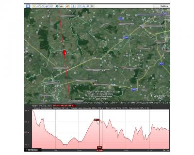

Зоррик 13 Posted 2015-05-27 12:44:39 Share Posted 2015-05-27 12:44:39 Ще раз пропоную звернути увагу на mikrotik metal. Дешеве рішення для довгих відстаней. Два нових метала коштують дешевше одного рокетдіша. Реальний робочий лінк. Франель частково перекритий. Link to post Share on other sites
