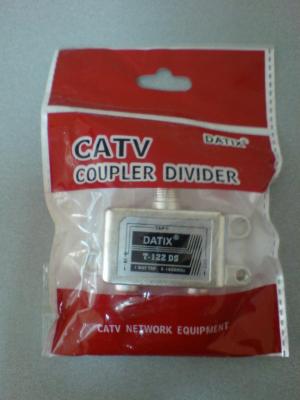

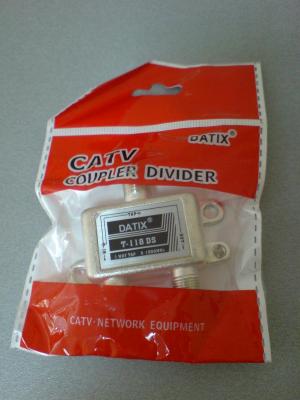

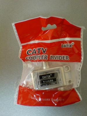

Продам ответвитель абонентский DATIX T-114 DS, T-118 DS, T-122 DS
Продам ответвители абонентские DATIX T-114 DS, T-118 DS, T-122 DS. Всё новое - мухи не сидели. Цена - по 15 грн. штука. Пожелания о количестве - пишите, пока ещё есть запасы.
Ответвитель абонентский DATIX T-114 DS
Основные параметры:
Количество разъёмов: 1 выход
Технические характеристики:
Вносимые потери IN-TAP: 14±1.5 дБ
Входы и выходы типа "F"
Рабочий диапазон: 5-1000 ГГц
Ответвитель абонентский DATIX T-118 DS
Основные параметры:
Вносимые потери IN-TAP: 18±1.5 дБ
Ответвитель абонентский DATIX T-122 DS
Основные параметры:
Вносимые потери IN-TAP: 22±1.5 дБ
