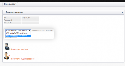

Конфиг ubiling + ubuntu 12 (уставновка автоматом по wiki)
конфиг переносил с  wiki option82
алиасы вроде как то так
  • ifconfig_em0_alias0  -  на freebsd
  • auto eth1:1                - на ubuntu
но мне нужен vlan получилось
  • auto eth1.90:1

В OnConnect отключена прибивка по MAC-у - вот это я не понял как делать
при смене ip абоненту пишет

меня смущает эта строка
 traps: bandwidthd[4925] trap divide error ip:406d16 sp:7fffe754a850 error:0 in bandwidthd[400000+f000]
черная магия почему то показывает так хотя только один комп подключен
смена мак адресса неработает! наверно так и должно быть?
ping 10.90.90.90 с сервера на d-link
PING 10.90.90.90 (10.90.90.90) 56(84) bytes of data.
64 bytes from 10.90.90.90: icmp_req=1 ttl=30 time=3.24 ms
64 bytes from 10.90.90.90: icmp_req=2 ttl=30 time=1.68 ms
но клиент не получает ip
