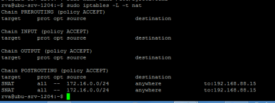

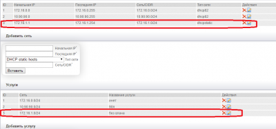

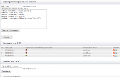

есть настроенный ubuntu 12 + ubiling и d-link который по vlan получает и раздает с использованием dhcp relay подсеть 172.16.0.0/24
нужно без влана раздать  172.16.1.0/24
сделано вот что:
подсеть
дшсп
нас
сетевые
Подскажите что не так,
