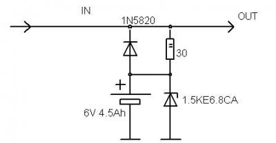

Если кто помнит схему, лет 10 назад использовали для питания тупых свичей: параллельно ограничительному резистору ставили диод Шотки. Это тоже будет выход из ситуации. Правда на нем будет падать 0,3 В.
Edited by vit_
