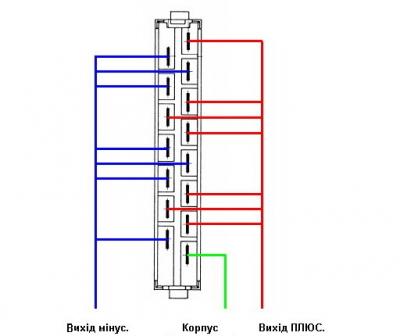

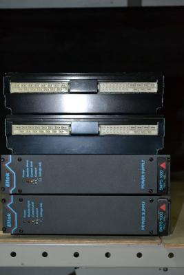

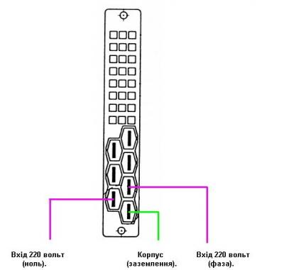

Продам Выпрямительный модуль SMPS1000 SI 24V (220В-(10В-30В)регулировка)
Выпрямительный модуль Eltek SMPS1000 SI 24V - Цена 250грн\шт  От 10 шт СПЕЦ ЦЕНА.
​Вкратце:  с 220 переменки делает от 10 до 30 постоянки (регулируется на модуле) с током в 36 ампер.
При помощи контроллера AL175 и корзины можно суммировать мощность.
AL175 так же есть в наличии.
Выпрямитель SMPS 1000 SI - зарядное устройство и выпрямитель, который может работать самостоятельно, либо параллельно, как часть системы, работающей под управлением модуля контроля и управления AL 175. SMPS 1000 SI широко применяется в системах электропитания фирмы Eltek и зарекомендовал себя как высоконадежный выпрямитель.
Для уменьшения размеров и веса, а также получения быстрой регулировки выходного напряжения, используется технология импульсного преобразования с высокой частотой переключений. Модуль работает при больших изменениях входного напряжения, обеспечивает плавное включение и синусоидальность выходного тока. На передней панели выпрямителя расположены светодиодные индикаторы (СИДы), регулятор напряжения и контакты для измерения выходного тока.
